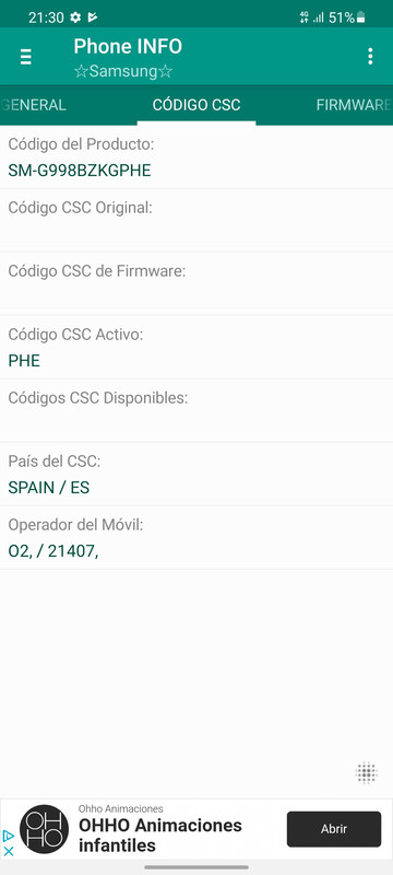

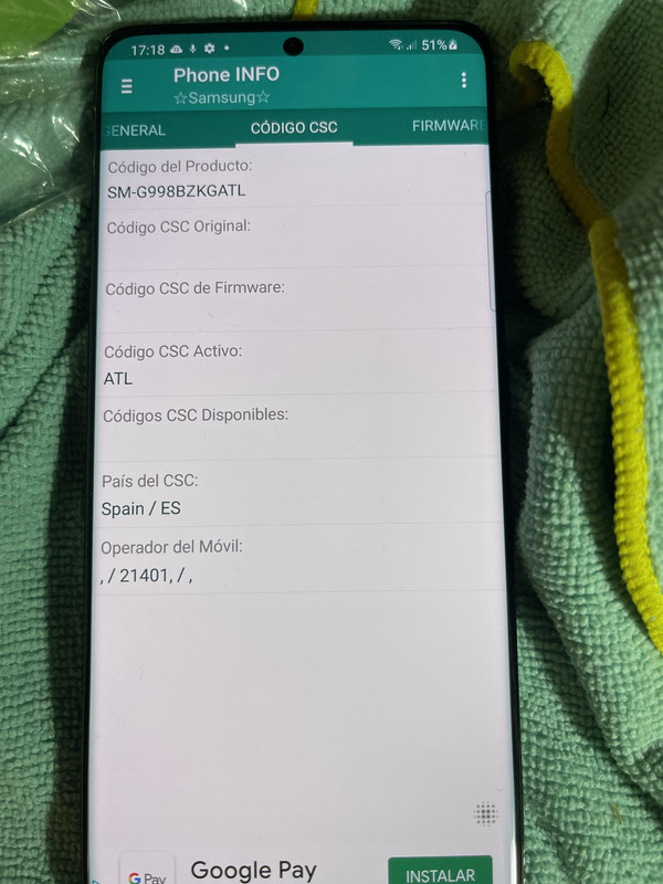

  #110
Viejo 13/07/21, 23:05:58
El Mencey El Mencey no está en línea
Mensajes: 1,914
Modelo de smartphone:  iphone 11 Pro Max 
Lo acabo de hacer con otro s21 ultra y con el firmware G998BXXU3AUF6 no se podía, baje una versión anterior, G998BXXU3AUE1 y ya si puede,
Con phone info me quedo así:
Al comienzo estaba asi:
Última edición por El Mencey Día 13/07/21 a las 23:10:33.
