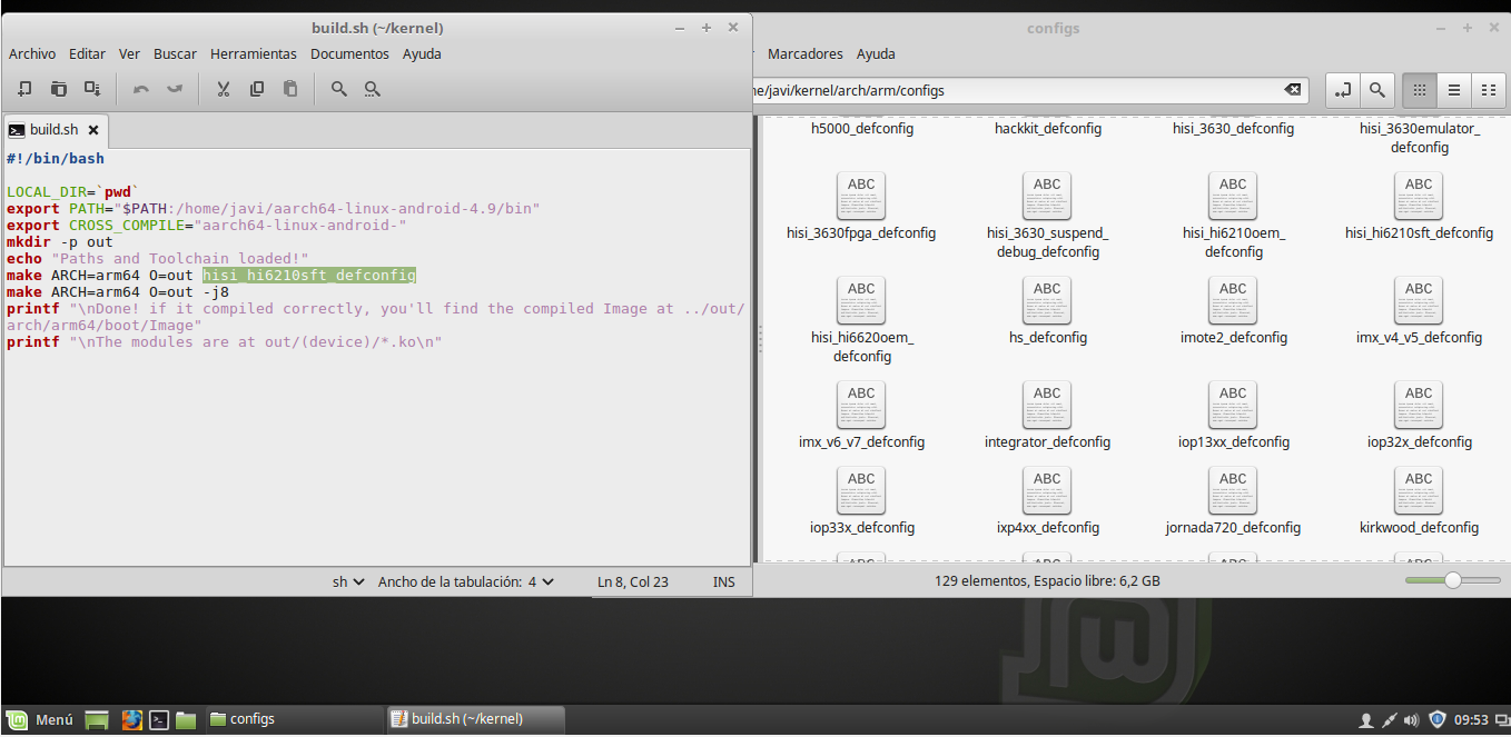

Lo que puedo comentar puede ser una tontería o no no lo se pero desde mi punto de vista seria lo mas logico:
si en vez de hisi_hi6210sft_defconfig (siendo el p8 lite ese numero) se pusiera el de un honor, o un gplaymini(que desconozco cual serian) los que e podido leer que no botean que supongo que estarán en la carpeta config porque hay de muchos dispositivos, se compilaria para ese dispositivo en concreto, y uniendo el image al ramdisk de la rom de xepeleato esos dispositivos que no bootean deberian bootear no?¿
no se si seria como comento pero desde mi punto de vista parece que si tampoco tengo mucha experencia, solo en portar roms de mediatek y arreglarle 4bugs del kernel ando muy verde @XePeleato
Lo único sería borrar una línea que introduje y añadir Los drivers en system/vendor

la linea defconfig la del wifi? vi una repo de uno que se basaba en lo tuyo tocando algo del wifi en el defconfig
Lo que no encuentro por ningun lado es el kernel sin tocar, no encuentro web opensource para bajarlo de huawei directamente solo del p8
Lo encontrarás en la web China, no hablo del defconfig, hablo del driver del chip Hi110x

 Cita: Originalmente Escrito por XePeleato Ver Mensaje
Kmsg es el log del kernel, al reiniciar se guarda en /sys/fs/pstore/console-ramoops
El mio es de finales de 2015. Tiene el hi110x
Sent from my FRD-L04 using Tapatalk
Yo me encontré con esto,es este?Y en el emmc el mío es de Jan 2016,no se a que Se debe el problema del wifi, incompatibilidad de chip?
Enviado desde mi hi6210sft mediante Tapatalk

 Cita: Originalmente Escrito por Dylaan Ver Mensaje
Debería funcionar, haré mas pruebas para la próxima versión
