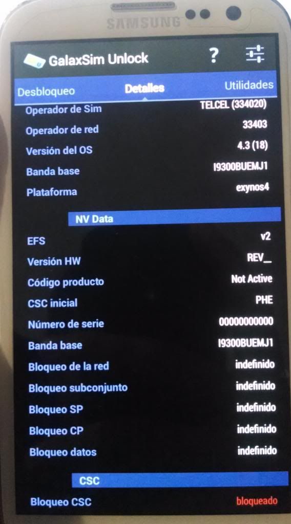

hola que tal, alguien puede ayudarme ? hice downgrade de la 4.3 (hice backup de la efs) a 4.1.2 y perdi la señal, parche un modem de este tema y ya tengo señal, pero la pregunta es, puedo instalar la 4.3 por odin, restaurar mi carpeta efs y todo normal????

 Cita: Originalmente Escrito por laalo19 Ver Mensaje
Si se puede, técnicamente si realizaste el backup con 4.3 puedes volver a 4.3 y restaurar, si ya volviste a tener imei, pues seguras con el imei bueno.
