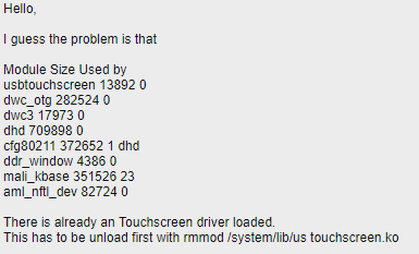

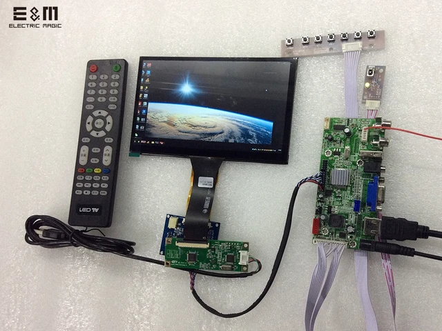

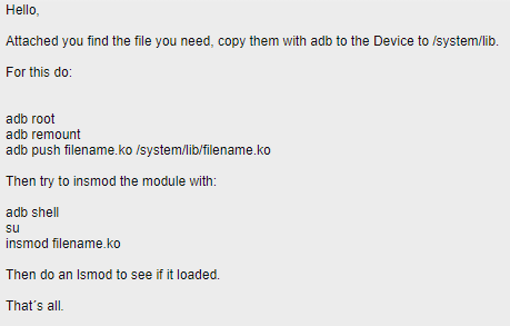

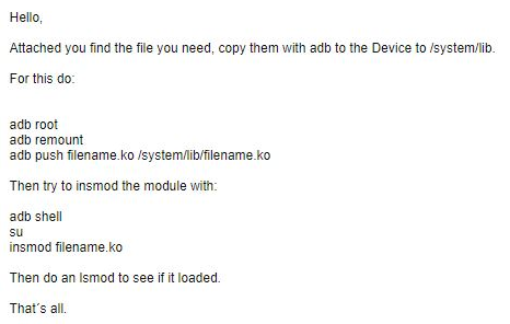

Gracias por responder, a ver si puedo ser más específico...
Desde hace meses he estado experimentando para hacerme un reproductor multimedia en el coche, compré un kit de pantalla que tiene buena fama calidad/precio y la integré en el coche:
Ese kit consiste en 3 elementos principales que son la pantalla propiamente dicha, una controladora de vídeo (donde se conecta el HDMI, alimentación de corriente, etc) y un panel táctil (que es una lámina transparente que va delante de la pantalla, así cuando pulsas con el dedo registra como un "click" que envía al dispositivo lógico (sea un PC o algo con Android).
Al principio funcionaba con un micro PC (windows 10) que con un software específico para esa tarea (Centrafuse) me daba la opción de reproducir música o vídeo, controlar el volumen, etc... todo desde la pantalla (en un coche no se puede utilizar un ratón/teclado mientras conduces), lamentablemente esa aplicación falla y cansado de perder el tiempo me decidí por Android, compré un Android smart TV:
Pues bien, este funciona perfectamente PERO no tiene integrado el driver que controla el panel táctil de la pantalla, sin esto puedo ver la imagen pero no controlar el aparato, ¿se entiende ahora?, lo que necesito es saber como instalar el driver aunque el manual me habla de compilar el kernel y no tengo ni idea de por dónde empezar, si sabes orientarme genial, de lo contrario no te preocupes, parece que es algo un tanto complejo a pesar de que he encontrado incluso vídeos donde han logrado que funcione:

Muy interesante el aparato, ahora lo entiendo. Un buen trabajo, si señor. Y como bien dices no te queda otra que modificar el firware, sacando por usb del androidTV un cable y aunque tengas entrada en la pantalla dudo que funcione, porque el firmware o rom de los androidtv tienen quitado el touch de pantalla.
Del mismo modo, no creo que te valga uno generico, aunque lo actives, seguramente dependerá de modelo y versión del aparato y si nadie lo ha hecho, te va a costar encontrarlo con esta opción activa.
Así que tienes dos opciones:
1º Modificar o crear una rom activando el touch screen, hay muchos sitios al respecto:
https://elandroidelibre.elespanol.co...oms-facil.html
https://www.htcmania.com/showthread.php?t=871825
2º Encontrar un módulo xposed que te active está función. Tal vez este funcione:
http://repo.xposed.info/module/jp.tk...etouchdetector
En el primer post explico como instalar xposed para poder instalar módulos, antes, aseguraté de que el metodo es compatible con tu aparato y con la versión de android que tengas.
Más no se me ocurre.

Muchas gracias mac47, ahora mismo eres la única persona que me está ayudando, y encima en español, todo un lujo me alegra que comprendas lo que pretendo hacer, que es una idea en teoría sencilla pero se me presentan pegas en la ejecución, trataré de resumir los pasos que he dado...
Por un lado me estuvo ayudando un chico de un foro extranjero, este me facilitó unos drivers que entiendo son universales para pantallas táctiles:
Me ha costado aprender a manejarme con la consola, no puedo acceder por cable USB al aparato y por suerte existe una solución para el adb por wifi, ese si me funciona aunque se desconecta cada poco tiempo para hacerlo aún más lioso encontré algo referente a ese problema pero como tenía tantas cosas en la cabeza cerré la web y no la he vuelto a encontrar, de todas formas lo que hago es reconectarme cada 20 segundos o así. Bueno que me enrollo, las instrucciones que me dio este chico para los archivos anteriores son estas:
Lamentablemente el proceso falla o yo no lo interpreto bien ya que desconozco si es solamente un driver el que debo poner, o varios a la vez, o quizá ninguna sirva... volví a responderle y me dijo que el problema parece ser que ya hay un driver activo que evita poder cargar otro:
Y ahí dejo de responderme hace cosa de 2 semanas, yo es que tengo todo montado aquí en la mesa pero entre semana no estoy en este sitio, solo lo toco los fines de semana, además esta semana la pasé con gripazo
Y en esas estoy, tengo el manual del táctil de la pantalla que debería ser lo que siga al pie de la letra, pero es un manual bastante denso de varias páginas y habla de compilar el kernel que es algo donde ya me pierdo completamente, te lo dejo por si quieres echarle un vistazo:
https://forum.odroid.com/download/fi...cf823a4173c55f
Y esta la web oficial:
http://www.eeti.com.tw/drivers_android.html
EDITO: Se me había pasado tu anterior post diciéndome lo que puedo hacer procedo a ello, ya contaré gracias.

Probada la solución de Xposed sin resultado aparente, procedo a ver si "cocinando" la rom logro algo.

 Cita: Originalmente Escrito por ivanjmg Ver Mensaje
En el mío (Becool BB2 PRO) de 16gb internos tengo 5,25gb ocupados pero ya le he instalado algunas apps (1,52gb de apps tengo instaladas, pero imagino que cuenta las que vienen por defecto también).
Me imagino que en los comandos adb que te pusieron cambiaste filename.ko por el nombre del fichero que te dio. Si no es asi, ahi esta el fallo
Los archivos que te envio los tienes que poner en /system/lib
Donde pone adb push filename.ko ... Tienes que sustituir filename.ko por hid-elo.ko
Te lo pono tal cual seria que lo veras mejor
adb root
adb remount
adb push hid-elo.ko /system/lib/hid-elo.ko
adb push hid-multitouch.ko /system/lib/hid-multiscreen.ko
adb push hid-sensor-hub.ko /system/lib/hid-sensor-hub.ko
adb push usbnet.ko /system/lib/usbnet.ko
adb push usbtouchscreen.ko /system/lib/usbtouchscreen.ko
(Esto lo que hace es mandar los archivos en /system/lib. Si tienes permisos root imagino que podras meterlos en system/lib poniendo los archivos en un usb y copiandolos al system/lib)
Despues tenerlos en system/lib te dice que haga insmod a los archivos.
adb shell
adb su
insmod hid-elo.ko
insmod hid-multitouch.ko
insmod hid-sensor-hub.ko
insmod usbnet.ko
insmod usbtouchscreen.ko
Y despues que compruebes si se han cargado pidiendo un listado de modulos
adb lsmod
lsmod lo primero es una L minuscula.
Un apunte, para que funcionen los comandos push tienes que tner los 5 archivos que te han mandado en la carpeta adb de tu ordenador. Si lo tienes en otea tendras que indicar la ruta completa ( abd push c:\CARPETA_DONDE_ESTAN_LOS_ARCHIVOS\hid-elo.ko ......etc. por lo que mejor ponlos en la carpeta adb que estara en C:
Espero que los consigas con estas aclaraciones

Gracias Unkash, soy consciente de lo complicado que es ayudar en esto porque hay mucho que leer para entender el problema y te has molestado en hacerlo así que gracias de nuevo
Entendí que filename.ko se refiere a que tengo que poner el nombre real del archivo, por ahí no hay problema, lo que sí ocurre es que no copié los 5 archivos, solamente el segundo y el último, el motivo es que por el nombre son los que "me suenan" a controladores para una pantalla táctil, y aún así pensé que solamente es uno de ellos el que funciona pero puse los 2 para probar, en teoría están bien "cargados" utilizando el "insmod"... probaré a poner los 5, el supuesto error de que ya hay un módulo cargado ocurre siempre, aunque haga lsmod a todos estos drivers, lo cual es extraño porque el kernel en teoría no tiene ningún driver táctil integrado, quizá haga conflicto con otra cosa. Como había comentado solamente los fines de semana me puedo dedicar a ello así que estos días voy a probar si aprendo a modificar la rom, a ver si da alguna opción para integrar drivers externos o algo así, no tengo ni idea la verdad pero en los enlaces que me puso mac47 parece bien explicado, necesitaba Linux y es lo que he estado haciendo esta tarde, ahora tengo instalado Ubuntu para ponerme ya el sábado próximo, escribiré lo que vaya logrando, gracias de nuevo
