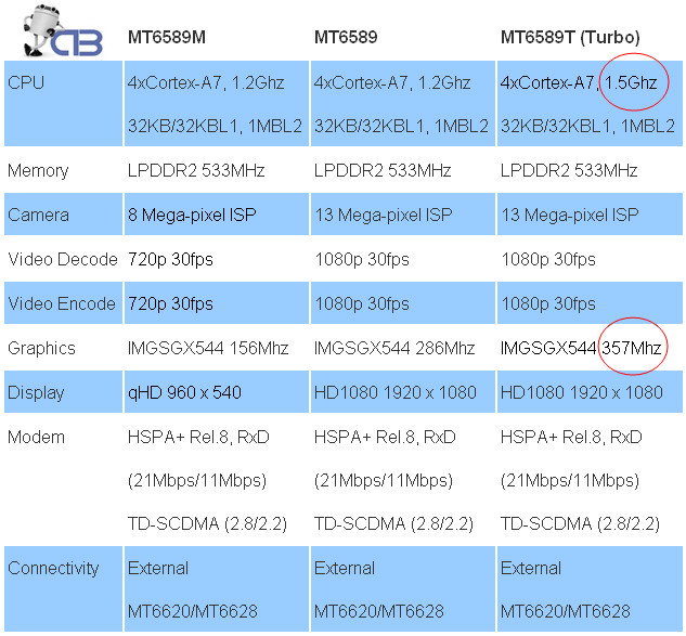

La gpu ya está a 357 pero si pongo la cpu a 1,5 no bootea, no sé por qué
Hoy miraré más a fondo a ver si lo consigo ya
ok gracias suribi, en el ramdisk hay unas lineas de la frecuencia podria ser eso?

gran noticia y mi consejo no lo subas mucho suribi a 1.4 estara bien o a 1.5 pero mas no que luego peta

 Cita: Originalmente Escrito por maligno1 Ver Mensaje
feo el 6589T es exactamente igual al nuestro solo que la frecuencia cambiada

Suribi te dejo aqui los frameworks de mtk es el turbo pero enteoria deve funcionar en el nuestro:
https://github.com/baran0119/android_frameworks_base
creo que se podra usar para compilar cm 10.1 DDDDDD
edit: esto nose si servira tambien:
https://github.com/baran0119/android..._opt_telephony
suribi dinos si sirve de algo para probar a traer omni o cm
en teoria son iguales deveria ir,
porcierto suribi exactamente en megahercios 1.5 cuanto pones? por hay lei que el 1.2 es 1.24 por eso pregunto alomejor por eso no bootea o algo
