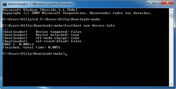

¿Cuando se pierden los datos del móvil?, ¿al abrir ó al cerrar el bootloader?
Gracias por la info David
Flasheando esto de ninguna manera se pierden

todo claro!! siempre que flashemos rom procedemos a flashear el zip 2 veces.... 1º cierra booloader, 2º lo abre de nuevo! Gracias David

Y restaura el binario, of course

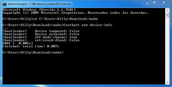

Conseguido... Gracias David Y sin perder ningún dato.
Unas capturas del proceso de mi N4 con ROM stock, kernel franco 194, custom recovery y root.
Al principio al hacer la primera prueba:
Tras hacer el primer flasheo:
Tras hacer el segundo flasheo:

Sí, es por el nuevo bootloader.
Me da a mi que no se podría... y lo de implementarlo en las ROMs.. no sé para qué...
PD: Me han confirmado que en 4.4 (AOSP) con bootloader y baseband de 4.3 no sale lo de modificación en el device-info
