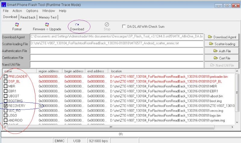

No logro poner el recovery en ingles, he instalado el recovery x flash tool, todo ok, movil rooteado, pero cuando entro pulsando volumen +, me aparece el recovery de lewa en chino. Estara el archivo mal? Porque en el tutorial pone que instales recovery.zte... noseque, y el archivo que viene en la descarga es solo recovery.img, alguien me puede ayudar¿ gracias

Jeje, vale, estaba en ello, la instalo desde flashtool, se puede verdad¿el recovery es de lewa o cwm?

Instalar Recovery en Inglés , para la rom 1.0.1
1-descarga la rom 1.0.1 ,aqui la rom dentro la carpeta de la ROM hay un archivo llamado "ZTE-V807_130104__recovery_130316-010818" y otro "MT6577_Android_scatter_emmc". Cógelos y ponlos sueltos en el escritorio o donde quieras.
2-Abre flash tools. En Scatter Loading eliges el "MT6577_Android_scatter_emmc" que acabamos de poner en el escritorio.
3-En el flash tools abajo salen muchas casillas (desmárcalas todas) ahora marca la de "Recovery" y da doble click sobre la palabra recovery. Elige el archivo "ZTE-V807_130104__recovery_130316-010818" que pusimos antes en el escritorio
-Pulsa Download y enchufa el teléfono sin batería.
-Cuando acabe desconecta el teléfono
-Mira arriba en el video, está en ruso pero asi se instala el recovery inglés.

la rom que te pongo 1.0.3 lleva cwm en inglés ,tiene3 fallos que se
arreglan fácil (thering , email y calendar) está en las primeras páginas.
te he puesto arriba como poner el recovery cwm inglés en tú rom actual ,
que supongo será la 1.0.1
