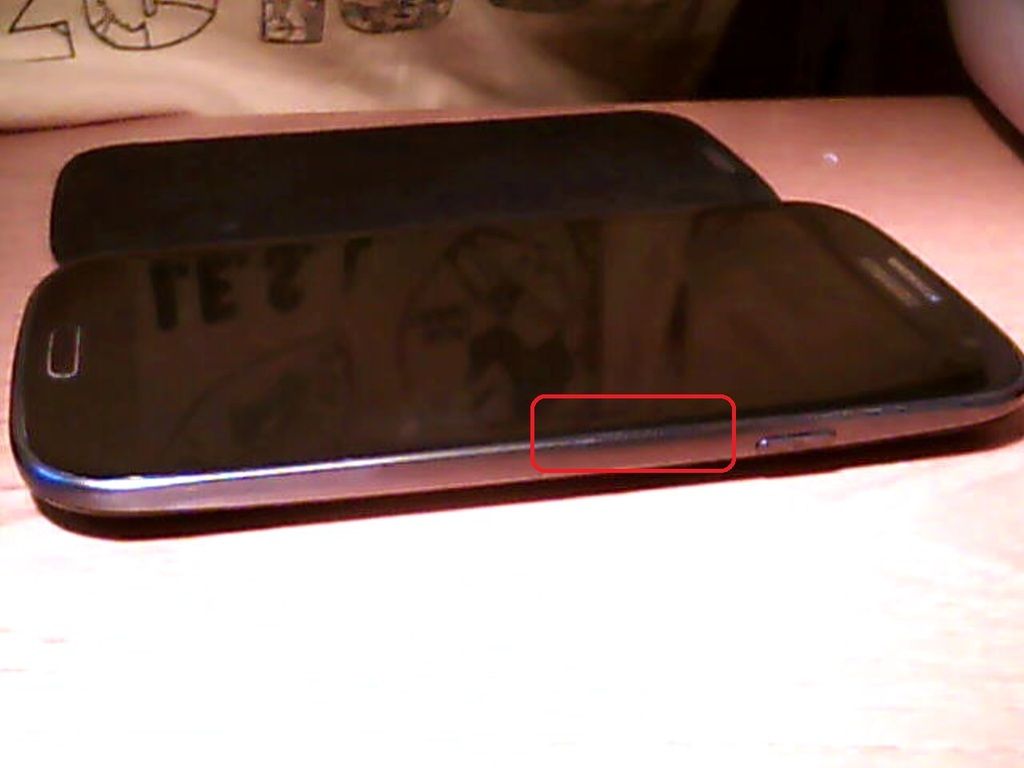

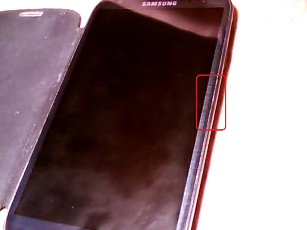

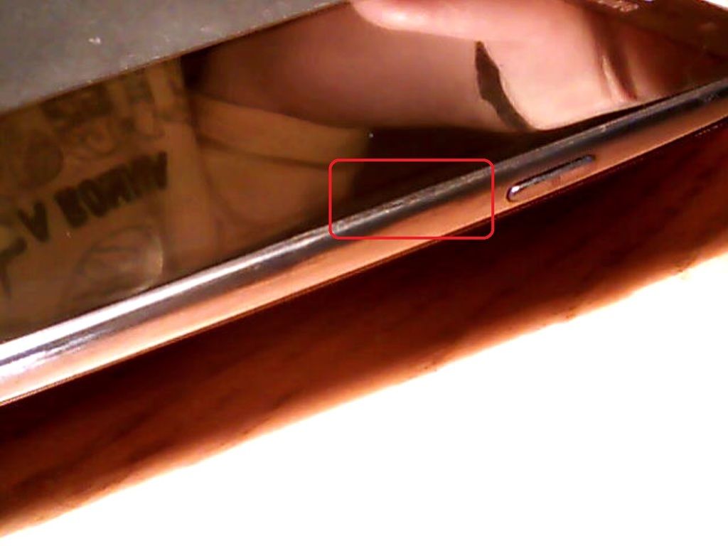

os subo las fotos, como no tenia otro movil para hacer las fotos os las he hecho con la webcam, asi que perdonar un poco la calidad de las fotos
la extension del descascarillado es grande, de centrimetro y medio de largo, por 4 milimetros de ancho, mas o menos 1 milimetro de profundidad, vamos que salto todo el borde a la buena ventura...
no tengo fotos del antes, porque no me dio por hacerlas, pero el salto ya os digo que era grande de cojones
aqui podeis ver el movil visto desde arriba, ha conservado bien la estetica y parece que no le pase nada, ya os digo que una camara mejor si que se veria un poco, pero como si fuera desgaste del esmalte, pasa desapercibido
el resultado es bastante bueno la verdad, no ha quedado nuevo pero disimula muchisimo, cosa que agradezco a la vista
espero que os sirva. El esmalte plata del chino me costo medio euro, y el super glu que use tb es del chino, es el super 5000, son 8 botecitos pequeños minidosis (cada uno da para baaaastante mas que una sola dosis) por 1 euro los 8 botecitos
- 0,55 € esmalte plata, apenas usado un par de gotas del frasco
- 1 € super 5000, usando un par de gotas de uno de los 8 botecitos
- 1 hora, aplicacion, secado, y lijado del super 5000 sobre el movil para darle forma
- 1 hora aplicacion, secado y lijado del esmalte plata para darle pulido
perfectamente pienso que se podria pasar directamente del super 5000 y dar unicamente el esmalte, dejadolo secar mas tiempo y lijandolo luego bien para darle forma sobre los descascarillados.
