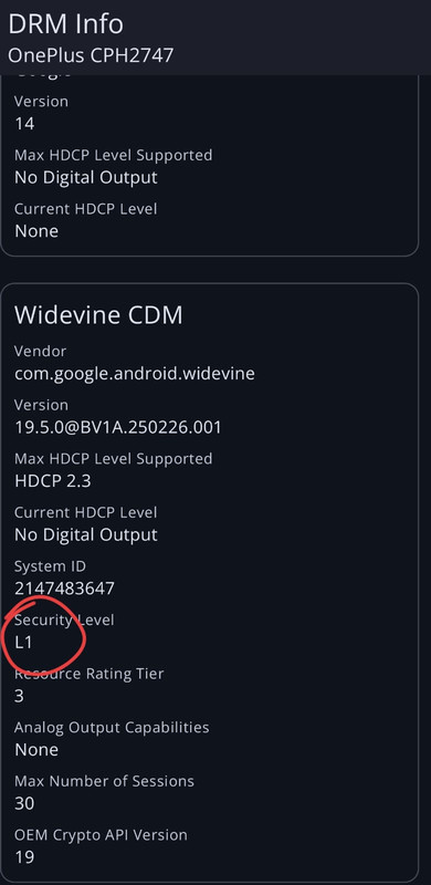

Yo lo tengo y funciona todo excepto el Netflix fullhd (aunque la app drm info ponga l1 Netflix pone l3). Amazon y eso no lo he instalado. La esim ni idea. Pero Android auto ok Google nfc bancos etc todo ok.

 Cita: Originalmente Escrito por xander320 Ver Mensaje
Buenas compañero,
Me he instalado la aplicación DRM INFO y da que utiliza el widevine L1
En Amazon Prime me da la opción de ver y descargar con calidad óptima (la superior). Netflix no te puedo decir nada porque hace unos meses pasé de tanta subida para el contenido que dan.
El "hey Google" funciona perfectamente y lo de la ESIM imagino que no, pero no lo he probado, aunque en el menú de configuración sí que me da la opción de elegirlo.
Sobre el reloj, lo tengo enlazado al Watch 3 de OnePlus y sincroniza perfectamente.
Hace poco que lo tengo y sigo trasteándolo, pero con un uso bastante intenso me hace 2 días con la batería y en media hora de reloj lo tengo al 100% con el cargador original.
Aunque ponga L1, el System ID es de 10 cifras, con lo que es falso. Para que sea L1 tiene que tener 5 cifras, al flashearlo pasa a 10 cifras y no deja ver en FHD varias plataformas. Ya está muy hablado esto en el forum de XDA donde está el tutorial del flasheo de Oxygen OS y por ahora hay que esperar. Parece que en algún Oneplus previo, no sé si dijeron que en el 12, lo solucionaron los de Oneplus con una actualización, pero por ahora, no se puede hacer nada.

Aquí lo confirmaron en el Facebook de tradingshenzhen:

 Cita: Originalmente Escrito por jabecor Ver Mensaje
