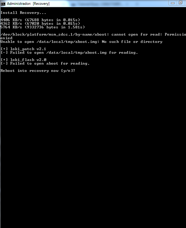

Yo tengo problemas serios para instalar recoverys. Siempre me pasa lo mismo:
Y no se instala. Además, si hago lo de Power+ Vol- ni si quiera sale lo del Hard Reset.

 Cita: Originalmente Escrito por Varo16 Ver Mensaje
Para la función de hardreset, lo que hay que hacer es pulsar los botones y, cuando te salga el logo de LG, rápidamente soltarlos y volverlos a apretar.
Respecto al problema, parece que es un archivo faltante o una ruta errónea. Puede parecer algo absurdo, pero trata de ponerlo en,la raíz de cualquier disco (en C:, por ejemplo).

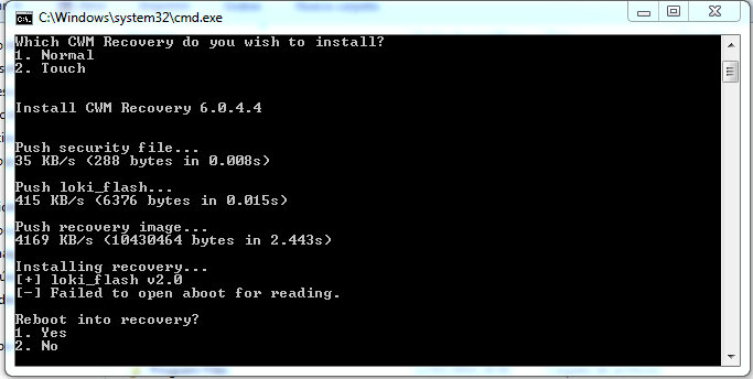

Y eso hago, y no entra en Hardreset
He probado eso que has dicho y:

Parece que falta el archivo aboot que te pide. Por lo menos, en ambos casos pone que no está en esa ruta. ¿Has tratado de volver a descargarte el archivo? No vaya a ser una descarga que se haya corrompido. Es raro, pero no imposible.
Ya lo bajé unas cuantas veces. Además siempre falla en cualquier tipo de CMW. Da igual si es el normal, el TMRW ese o el de Philz.
Sacado directamente de xda: "If you get "Failed to open aboot for reading." when following method 1, Be sure you have the # prompt, not $. If you rooted properly you should alutomatically have # in shell, but if not just type su to get it. then run the flashing command"
Si quieres mirar el hilo completo: http://forum.xda-developers.com/show....php?t=2449670
Debe ser algún error de terminal que NO debería suceder, pero que puede ser factible. Ahora miro otra vez tus pantallazos y edito.
EDITO: Vale, estaba mirando el hilo en el cual se relata cómo hacerlo manualmente a través de adb. Dentro del mismo hilo verás que puede usar lo que hice yo: descargar una app específica para flashearlo. Por ejemplo: ClockWorkMod ROM Manager . En el hilo de xda lo pone como alternativa, y si eres root no debería tener ninguna incompatibilidad o peligro.
Ahora bien, si me dices que no te funciona la secuencia de comandos para hacer hard reset, ya no sabría decirte si usar éste método o no.
