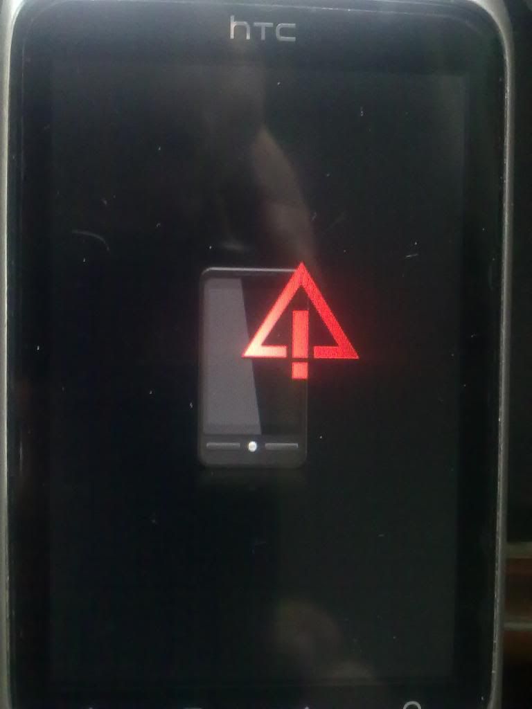

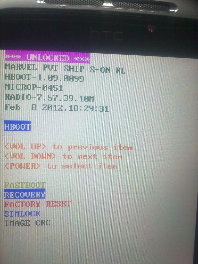

  #895
Viejo 19/02/13, 13:12:13
patrulleroo patrulleroo no está en línea
Usuario novato en la web
Fecha de registro: feb 2013
Mensajes: 4
Buenas,
antes de nada agredecer a todos como llevais el foro.
Pues es la primera vez que realizo el cambio de ROM (además que soy torpesillo) y me quedado pillado en los primeros pasos. Voy a detallar lo que he realizado por si acaso me pueden ayudar:
1º Formateo de mi sd de 16gb clase 4
-particion fat 32 13,5gb
-particion ext3 2gb
-particion wsap 500Mb
2º He creado la GOLDCARD
3º He encendido el teléfono en modo recovery, pero en este paso no encuentro la opción de los WIPE, adjunto foto:
http://i1286.photobucket.com/albums/...psdbdb31ae.jpg
Si me salto este paso y pulso sobre recovery, no me salta la opción de instalar desde zip, sino que me sale una pantalla como trasmitiendo datos y al momento esta:
http://i1286.photobucket.com/albums/...ps87b5c046.jpg
¿Os a ocurrido a alguno?
Un saludo y gracias de antemano
