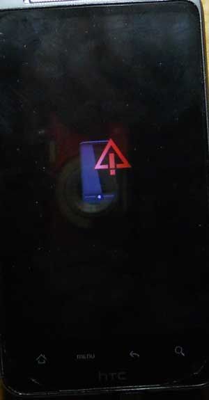

Llego hasta el punto donde dice: "despues selecciona recovery y pulsa power (accederas al CWM recovery)". Cuando le doy al recovery me aparece esto:

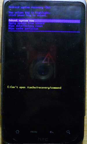

La unica forma de salir es volumen+ y power, accediento a esta otra pantalla:
A partir de aquí ya no se inicia android. Aparece el logo htc y se queda la pantalla en negro. Creo que es porque se cambió el boot.img por el de la rom que intentaba instalar (cm-JellyTime_42_R11.zip).

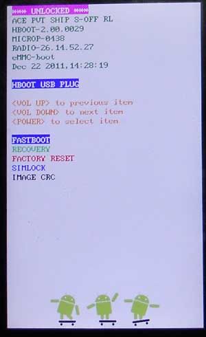

Ahora si inicio con volumen- y power, entro en esta pantalla:
En un principio pensé que si retomaba el tuto podría terminar el proceso, pero se me complicó la cosa porque ahora no me lo reconoce el pc y no puedo mandar nada por la consola de comandos.

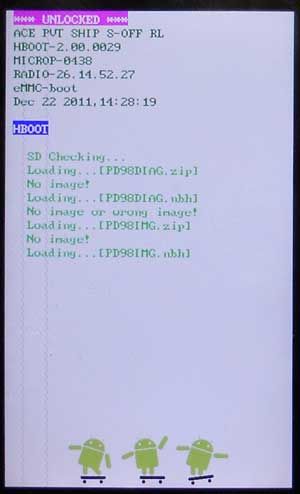

Lo siguiente que pense fue, "virgencita que me quede como estoy", es decir instalar una RUU o rom original. Lo he intentado metiendo en la SD los PD98IMG.zip y los PB99IMG.zip. En todos me dice algo así como que no reconoce la firma o algún identificador. Como no me arranca no puedo hacer una GoldCard (recordar que es de vodafone).
También he probado unos ejecutables para instalar la rom original y nada de nada (RUU_Bravo_Froyo_Vodafone_UK_2.33.161.2_...)

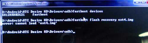

Me sale esto:
Última edición por juaniyo77 Día 05/02/14 a las 21:35:40.

Modelo de smartphone: Xiaomi Redmi 2 2GB
Lo siento Pascual pero es que se me fue la olla y metí el ext4.img en la tarjeta SD y no en la carpeta adb.
Ahora sí que me ha cogido el comando bien y ha enviado el recovery.

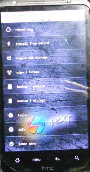

Sergio en mi entender, si te ha dado ok el envío del ext4.img, entonces si tu arrancas el tel pulsando volumen- y power te aparece un menú que si pinchas en recovery te debería abrir una pantalla como esta:
