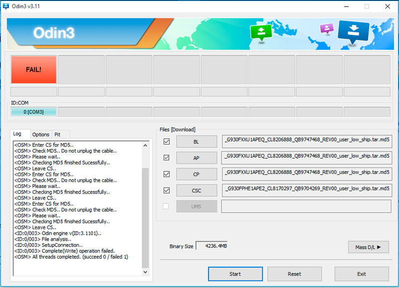

La he cagado, ayuda por favor
Hola, creo que he hecho algo mal y tengo un pisapapeles S7
Se me ha quedado clavado en modo donwload, ni siquiera puedo apagarlo!!!!
Y Odin me da error
Alguien me puede decir como solucionarlo????

maikelbus, tienes instalados los drivers del samsung? Pudiera ser que Odin no te detecta el teléfono. Prueba tambien con otro cable USB.
Compi , para salir del modo download, tienes que pulsar lo mismo que para entrar, vol- home y power . Asi entras y sales del modo downlaod . Si odin te da error, prueba a bajar de nuevo el firmware, que version de odin estas utilizando? Si utilizas antivirus, desactivalo , prueba en otro puerto usb y utiliza el cable original. Si dispones de otro pc o portatil en casa, intentalo para ir descartando
Un saludo compi

Ok, he salido del modo download como dices y todo bien, gracias
Hasta ahora todos los moviles se salia cerrando el terminal con el botón power pulsado hasta que se apagase, y este no se apaga asi, que susto!
