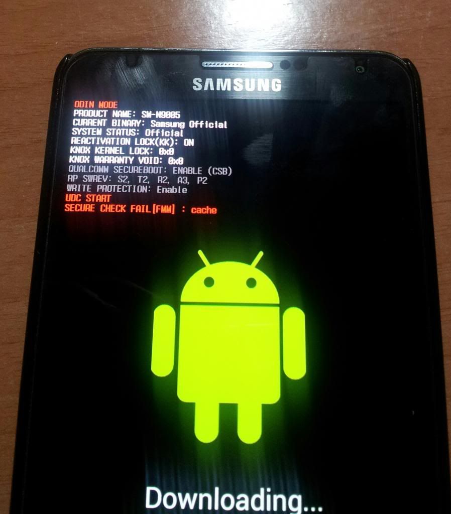

a ver te cuento hecho instalo el recovery pero me error ademas el marcianito pone error y nada no me instala nada ademas cuando entro para el recovery me sale el parcianito ya con el simbolo de peligro y pone que sin comandos no se

error al intentar instalar el recovery me da error sale : secure check fail(FMM): cache
y nada y se para

nico444 nico444 no está en línea

 Cita: Originalmente Escrito por nico444 Ver Mensaje
Tienes en ajustes/ seguridad algo de bloqueo de reactivacion ??

esto sale e de decir que esto lo ha dado con el recovery que tienes puesto y con odin el zip lo tengo en la sd y no me deja instalarlo tampoco un poltergueis

vale si ya lo he visto lo quito voy a probar de nuevo

Sin el recovery modificado nose puede instalar el zip.. estas metiendo el zip del recovery en ap o PDA y te da ese error ??

ya esta era eso la madre que le ...... me ha vuelto loco

muchisimas gracias martin25es sin ti no lo habria sacado era la opcion que dices bloqueo de reactivacion que estaba activo por si perdia el telefono lo he desactivado y todo perfecto con el cf sin errores ni nada muchas gracias lo dicho te tienes ganadas unas birrar si pasas por aqui un saludo y muchas gracias
