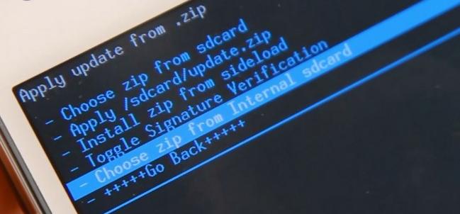

 Cita: Originalmente Escrito por Emgar78 Ver Mensaje
Hola, yo tengo el problema que al entrar en el modo recovery no me aparece la opción de install from zip. Lo que quiero es instalar el new boot para aumentar la duración de la batería pero al no tener esa opción no puedo instalarla. Espero vuestra ayuda, gracias y saludos.
1.-con el boton + volumen a la vez que el boton de encendido ,cuando salga el recovery
elige ''install zip from sdcard''
2.-ahora eliges ''choose zip from internal sdcard'' si esta en al memoria del movil
o
''choose zip from sdcard'' si lo tienes en una sd externa
3.-en la pantalla siguiente , te salen las carpetas del movil bajas hasta el fichero newbot.zip , le das a a ok , se carga, al final te sale ok , reinicias el movil y ya.

Hola, gracias por responder pero el problema es que en el recovery no aparece ninguna opcion de install zip. He instalado Rom manager porque lei que mi recovery 3e era muy basico pero no se como actualizar el recovery a ver si asi me aprece lo de install from zip. Saludos
ah vale , tienes 2 maneras :
1 flashear solo el recovery con el flastool, en el primer post tienes los pasos
2 le pones esta rom que ya lleva el root y recovery incluido
http://www.htcmania.com/showpost.php...97&postcount=4
  #67
Gracias redo80, yo soy muy novato en esto me podrias explicar brevemente lo de flash tool, como funciona y eso vaya a cargarme algo.Gracias de antemano. Un saludo.
que version de recovery llevas ?
pon una foto o número de version
si te sale la opción ''apply /sdcard/update.zip''
primero renombre el newboot.zip a update.zip y prueba
si te deja.

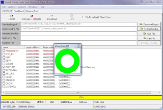

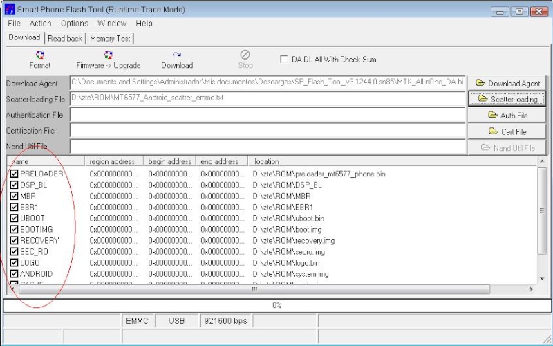

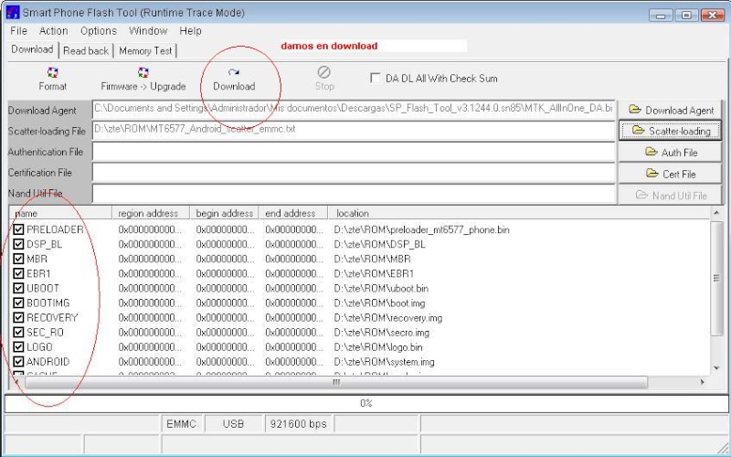

3.-vemos el mt65xx preloader en amarillo , pinchamos encima y boton derecho del ratón elegimos actualizar controlador desde nuestro equipo elegimos la carpeta que pusimos previamente en el escritorio y el pc solo instalará los drivers.
con los drivers instalados , ahora vamos a flashear el móvil
4.-en la carpeta que pusimos en el escritorio abrimos el SP_Flash_Tool_v3.1244.0.sn85
y ejecutamos el Flash_tool.exe , elegimos ''scatter loading'' y buscamos en la carpeta donde pusimos la rom y elegimos MT6577_Android_scatter_emmc.txt
5.-debemos fijarnos que esten todas la opciones marcadas
6.-damos en download y esperamos que salgo un circulo verde en el centro de la pantalla , abajo del todo veremos como va cambiando de colores el proceso.
7.-vemos el círculo verde de finalizacion ,ya podemos desconectar el cable usb del pc ,ponerle la bateria y encender el movil ..ya está flasheado.

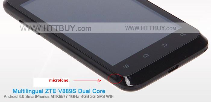

 Cita: Originalmente Escrito por danitco Ver Mensaje
En los zte de mis padres se oye eco cuando yo hablo con ellos. Cuando responden no, sólo si hablo yo. Os pasa a vosotros?
si llevas puesta funda de silicona , fijate que algunas no traen el agujero del
micro echo y hay que hacerselo ,el micro está en la esquina izquierda te dejo la foto
lo ideal es hacerselo con unos alicates de esos hacer agujeros a las correas ,
Última edición por redo80 Día 30/01/14 a las 00:59:14.
  #72
Viejo 30/01/14, 01:04:15
danitco danitco no está en línea
Fecha de registro: ene 2013
Mensajes: 626
Gracias. Lo probaré y te digo.
  #73
Viejo 31/01/14, 18:42:08
Mensajes: 626
NO he conseguido hacerle el agujero, pero he comprobado que sin la funda se oye bien. Gracias crack
