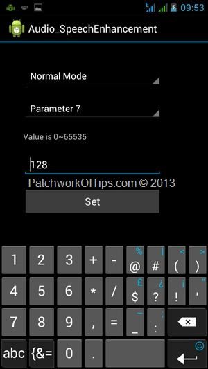

No se si se ha puesto ya, pero os pego un enlace para solucionar problemas de bajo volumen del auricular en las llamadas (cuando hablas, que se escucha muy bajo):
- Ir a Audio y click en Speech Enhancement
En la pantalla Speech Enhancement poner el primer campo en Normal Mode, el segundo campo elegir Parameter 7 y en value poner un número entre 96 y 128 y pulsar el botón Set
Saldrá una notificación de que se ha aplicado correctamente, salir y reiniciar.
A ver si notáis diferencia.
