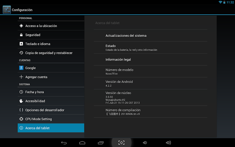

Instalada segun las instrucciones de robin1997 (muchas gracias)
Todo funciona perfecto, la camara mejoró considerablemente, El sonido de mozquito (sonido electrico) por fin desapareció, tampoco hay sonido POP, el wifi se puede mantener activo durante la suspensión pero debe activarse desde las opciones avanzadas del wifi
Lo de los botones virtuales de volumen y screenshot pueden habilitarse y deshabilitarse desde la edicion del built.prop
Editar la entrada ro.statusbar.volume en el archivo build.prop (escribir TRUE o FALSE, según corresponda)
Editar la entrada ro.statusbar.screenshot en el archivo build.prop para hacer aparecer o desaparecer el boton "screenshot"
En general la tablet se mueve más fluida, la duracion de la batería aun no la testeo, lo comentaré después si se soluciona lo del apagado al 40% de carga
EDIT: Si, efectivamente se corrige el problema del porcentaje de la batería, ahora cuando llega a 15 % te avisa y se apaga cuando llega a cero
Lo único malo es que no tiene la opcion de almacenamiento masivo, solo deja conectar USB modo MTP y PTP...

Para apagar la pantalla al conectar el HDMI debes editar el built.prop y buscar la parte que dice
#Dual display
ro.vout.dualdisplay3=true
cambia el "true" por "false", guarda, reinicia la tablet y listo
debes ser root para editar este archivo
