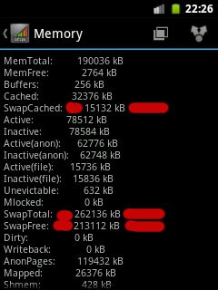

A ver... No es muy difícil. Vamos por partes.
En la microSD se crean 3 particiones.
Fat32 + Ext4 + Swap.
Esto se hace desde el CWM. Vais a particionar y creais la Ext4 y después la Swap y listo. La Fat32 será lo que quede después de restar la partición ext4 y la swap.
Una vez creadas las particiones, si tenéis el kernel puesto e instaláis por ejemplo el programa SetCPU y vais a info, veréis si hay swap bien creada y usada.
Para ver si tenéis más espacio para las aplicaciones instaláis el programa freespace y ese os dice lo que tenéis en cada sitio o vais administrar aplicaciones y abajo os pone los Mb que quedan libres y los usados.

Algunas capturas de mí mini.
En ella véis la swap en la captura INFO del SetCPU. Tambíen la memoria ram libre, la de aplicaciones en la otra captura, etc.
