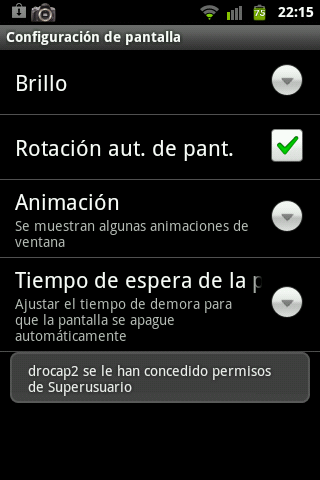

 Cita: Originalmente Escrito por Veloz46 Ver Mensaje
Has mirado la configuración que te digo? no se ve completa la opción, se ve entre cortada. es la única opción final del menu Ajustes/pantalla, tiene que estar marcado.
Lo tienes así? si no, pasame una captura de pantalla de Ajustes/pantalla.

  #65
Viejo 02/09/12, 05:34:32
Veloz46 Veloz46 no está en línea
Cocinero veterano
· Votos compra/venta: (16)
Mensajes: 11,964
Tu operador: Tuenti Movil
 Cita: Originalmente Escrito por felipe0597 Ver Mensaje
no se que pueda ser
Borraste algo de system?
Enviado desde mi Galaxy Nexus, si quieres ver mis trabajos, pincha AQUÍ
  #66
Viejo 02/09/12, 05:45:02
kubala_85 kubala_85 no está en línea
Mensajes: 2,456
Modelo de smartphone: LG G6
su problema sera que viene de cyanogen. cuando se pasa de cyan a una oficial hay que restaurar el movil con la carpeta dload y tal para que despues al instalar esta por ejemplo salga el widget. sera porque esta en la carpeta cust/yoigo o algo de eso... jajaja. un saludoo
  #67
Viejo 02/09/12, 05:47:40
felipe0597 felipe0597 no está en línea
Fecha de registro: ago 2012
Mensajes: 120
Tu operador: Jetnet
 Cita: Originalmente Escrito por kubala_85 Ver Mensaje
podrias decirme exactamente como hacer eso por favor
  #68
Viejo 02/09/12, 05:58:31
Mensajes: 2,456
 Cita: Originalmente Escrito por Luzes7 Ver Mensaje
Buenos dias haber si lo podemos solucionar.
1)create en el escritorio una carpeta llamada "dload" y dentro de ella otra llamada "vendor".
2) entra en "http://www.yoigo.com/ayuda-al-cliente/ayuda.php?consulta=actualizaciones" fijate donde pone "HUAWEI U8650 Guía de actualizacion" y pincha en “dload/update.app” y en “vendor/update.app” y se te bajaran dos archivos llamados "update.app" uno de 200 Mb y otro mas pequeño.
3)coje el update.app de 217 Mb y copialo en la carpeta "dload" que creaste antes y el otro en "dload\vendor", ahora coje la carpeta "dload" y copiala en la raiz de la sd del telefono.mete la tarjeta en el movil, apagalo y pulsa (subir volumen, bajar volumen y encender a la vez) con esto te restaurara la oficial de yoigo
espero que te sirva
aqui tienes, copiado y pegado de otro post que hay unas lineas mas abajo. a mi asi me ha funcionado, deberia de funcionarte. un saludo
por cierto... si haces esto perderas todo y tendras que volver a instalar el recovery, aviso. pero nada, es un momento, eso no es problema supongo...
