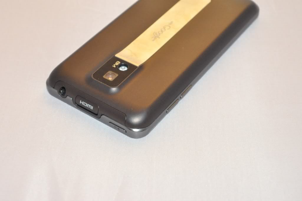

Creo que se refiere a que en vez de que los conectores esten al aire, cuando no se esten usando tengan la tipica tapita pegada al aparato para taparlos y que asi se vea la tablet sin los agujeros y que ademas protegan del polvo
Como la tapa HDMI en este caso :
http://i1227.photobucket.com/albums/.../LG/Arriba.jpg
