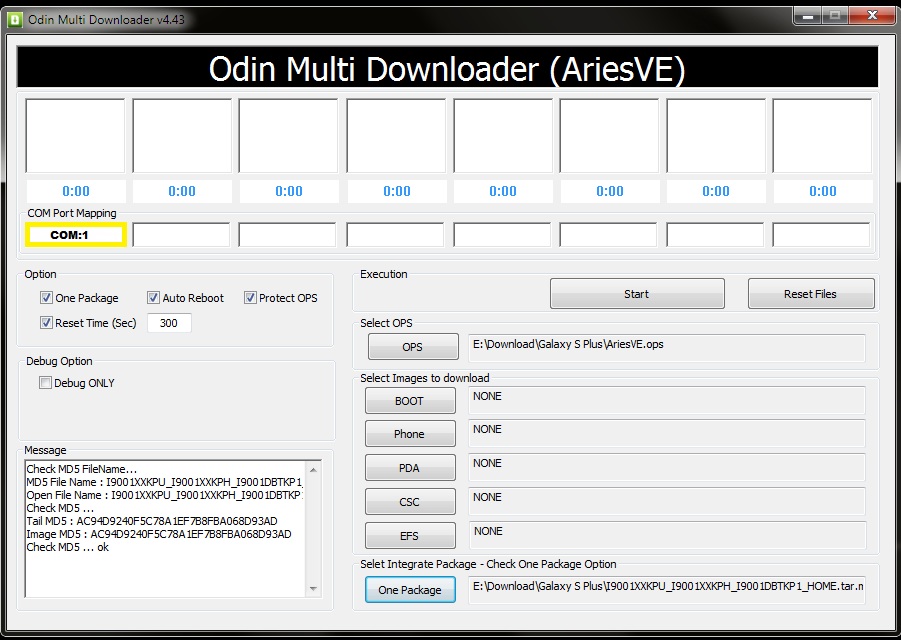

Originalmente Escrito por Macrut Ver Mensaje
TUTORIAL SAMSUNG GALAXY S PLUS GT-I9001
AGRADECIMIENTOS A RETURN222 Y Cranium Rom
• Descargamos este paquete Aquí
• Descomprimimos el archivo. Nos quedará la carpeta "Cranium RC4 - Onepackage"
• Apagamos nuestro Galaxy S Plus GT-I9001
• Nos aseguramos que está completo o con buena carga de batería
• Nos aseguramos que el programa Kies de Samsung está cerrado
• Abrimos Odin Multi Download
• Pinchamos en la casilla que pone OPS (Select OPS)
• Entramos en "Basic-Rom" dentro de la carpeta "Cranium RC4 - Onepackage"
• Ahora, en la izquierda marcamos la casilla "One Package"
• Veremos cómo al marcar One Packcage en la parte inferior de Odin se habilita la casilla con el mismo nombre "One Package" justo debajo de Select Integrated Package.
• Ahora pinchamos en esa casilla nueva inferior que pone One Package
• Seguidamente seleccionamos la ROM oficial que está dentro de Basic-Rom:
• II9001ZSKP6_I9001OZSKP6_I9001ZSKP6_HOME.tar
• Veremos cómo en el cuadro de la izquierda de "Message" nos da el OK de la carga de ese archivo
• Ahora encendemos nuestro Galaxy S Plus en modo Download (" botón volumen -", "botón central" y "botón encendido")
• Conectamos ahora (y nunca antes) por USB nuestro Galaxy S Plus a la PC con Odin abierto y los archivos anteriores ya cargados en Odin
• Todo debe quedar así:
• Asegúrate que Kies está completamente cerrado
• Asegúrate que tu terminal tenía la carga completa
• Asegúrate que nada interrumpirá el proceso de instalación (cables bien conectados, etc...)
• Si tienes algún alimentador para asegurar el funcionamiento de la PC en caso de caida de luz, mejor
• Ahora dale a Start
• El proceso de instalación lleva entre 10 y 20 minutos. Algunas instalaciones requieren de más tiempo, así que tómate un respiro
• En ningún caso desenchufar o interrumpir durante el proceso de instalación
• Una vez termines la instalación, en la casilla de arriba del COM:1 saldrá en verde como PASS.
• El terminal reiniciará solo de forma automática
• Mientras está reiniciando ya puedes desenchufar el terminal de la PC por USB.
• Ahora que tienes tu ROM 2.3.6 instalada en tu Galaxy S Plus GT-I9001. Tómate tu tiempo para conocerla, y conocer las mejoras que pueda traer consigo. Cuando estés preparado para continuar, retoma este tutorial donde lo dejaste.
• Seleccionamos el archivo AriesVE.ops que está en la carpeta "clockworkmod"
• Seguidamente seleccionamos FeadModRecovery1.2.tar.md5 que está también en la carpeta "clockworkmod"
• Ahora reiniciamos nuestro Galaxy S Plus en modo Download
• El proceso de instalación lleva unos 15 segundos.
• Una vez reinicie tu Galaxy S Plus déjalo encendido
• Ahora ya tienes FeaMod Recovery (CWM Recovery) instalado en tu Galaxy S Plus
