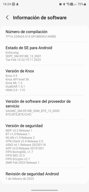

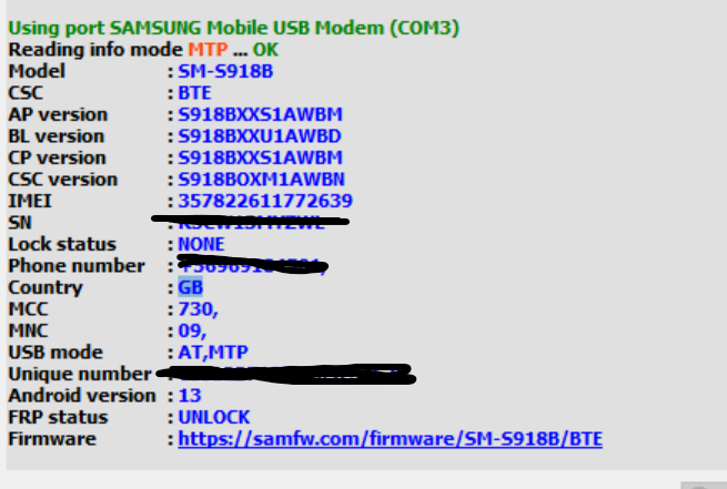

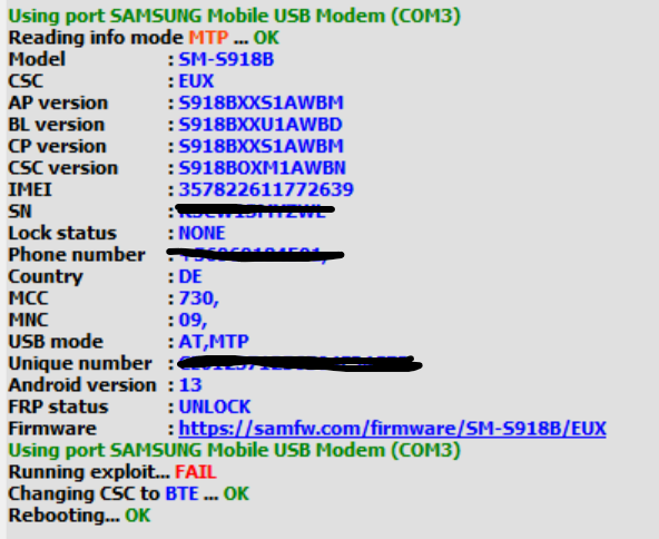

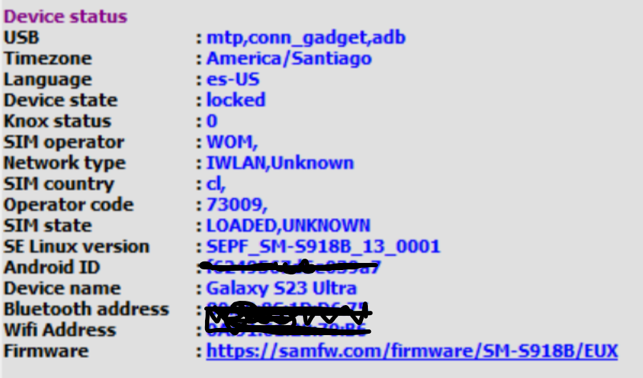

EUX no es region ISO, EUX es contenedor de regiones, para ver la region ISO debes conectarte por SamFirm y te dirá la region ISO la que corresponde a un pais.
En mi caso tengo EUX/EUX/EUX/CHO region ISO DE

Hola Jota, ese es el CSC, mira la captura que te dejaré, Te fijas que pais es CL = Chile (SIM Country), el CSC es EUX y el ISO es DE = Alemania (Country)

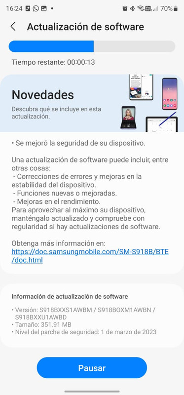

Felizmente actualizado al parche de marzo con CSC de India (INS) tampoco hubo que esperar tanto

Otro actualizado al parche de marzo..., y que había cambiado el CSC a INS...Está claro que de momento no hay que cambiar el firmware para recibir actualizaciones, al cambiar el CSC sigues disfrutando del las actualizaciones...por lo menos si vienes de EUX en España.

Acabo de hacer cambio del CSC del telefono de mi señora de EUX a BTE y saltó la update de inmediato... La configuracion de Country ISO ahora es "GB", antes era "DE" y no llegaron nunca las updates
Con esto me saco conclusiones que aun teniendo CSC cambiados llegan los updates, saludos
