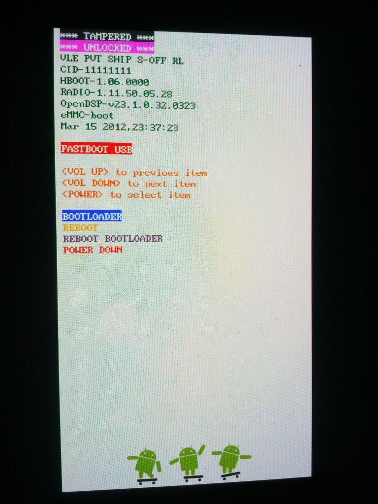

 Cita: Originalmente Escrito por A.S.A.P. Ver Mensaje
Hola Chicos
Raulgm:
Pues ni idea, ya que yo usé la primera versión del revone.... En cualquier caso mejor para ti, una preocupación menos que te quitas.
Salu2
Por que A.S.A.P aprovecho que veo que controlas bastante, el TAMPERED aparece justo encima del unlocked, cierto?

Hola Chicos
Raulgm:
Jaja, no te preocupes, que si lo tuvieras lo verías facilmente ***TAMPERED***
Parecido a este:
Salu2
Hola Chicos
Raulgm:
Parecido a este:
Salu2
Si, me sonaba que salía así, pues no, no tengo tampered...
Gracias!
