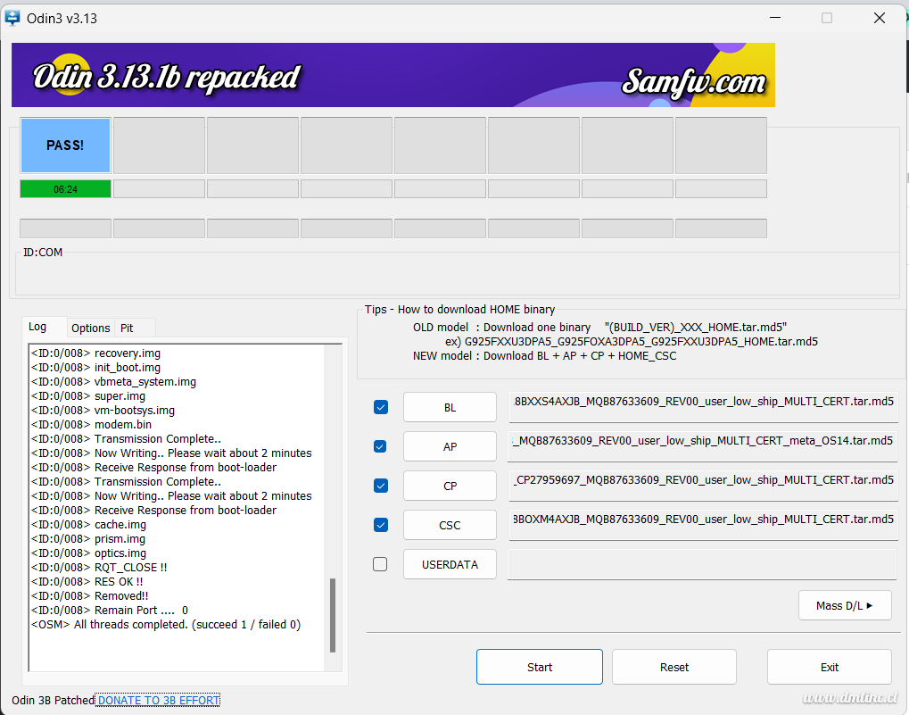

Puedo flashear la rom "S928BXXS4AXJB" en mi s24 ultra que tiene actualmente esta version "S928BXXS3AXI7"?

 Cita: Originalmente Escrito por gerito Ver Mensaje
Muchachos, acabo de fashear mi telefono con la rom de EUX S928BXXS4AXJB y se a flasheado correctamente!
Primer valiente y seguiré yo entonces jejeje ojalá la otra semana que comienza diciembre nos llegue el parche en los primeros dias.
Duda: cual flasheo en la pestaña csc en odin: HoME_csc o el que dice csc_oxm?

 Cita: Originalmente Escrito por jploco2 Ver Mensaje
Home es para mantener los archivos
Csc para dejarlo como nuevo.

 Cita: Originalmente Escrito por shotter92 Ver Mensaje
en pleno proceso, temblando de que todo salga bien ajhajaja
jajajaj yo estaba igual pero el comppi de arriba lo hizo y le salio bien por que no a uno , jajaja pero igual daba susto mas cuando se quedo pillado un rato en el logo de android.
