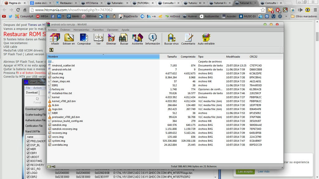

Buen dia, por favor ayuda tengo un clon chino de galaxy tab 3 brickeado por aver borrado los .odex de system/app,
no hice backup pero encontre una de un movil muy parecido, sera posible restaurar los .odex? habra algo que pueda hacer para revivirlo??????????
gracias de antemano por cualquier ayuda
INFORMACION DEL FACTORY MODE
BB Chip: MT6572
MS Board: v700b
Moden ver. : MOLY. WR8. W1315. MD. WG. MP. V1. P5, 2013
Kernel Ver. : 3.4.5 (cln@server05) (gcc ver 4.6.x-google 20120106 (prerelease) (GCC) ) # 1 SMP PREEMPT
Android Ver. : 4.2.2
SW Ver. : ALPS. JB3. MP. V1
DESCRIPCION DEL BACKUP QUE ENCONTRE:
MOCREO STAR S205EDA MTK6572 (MOLY.WR8.W1315.MD.WG.MP.V1.P5)
Hardware : MT6572
Model : S205EDA
Build number : ALPS.JB3.MP.V1.P27
Build date UTC : 20130926-084412
Android v : 4.2.2
Baseband v: MOLY.WR8.W1315.MD.WG.MP.V1.P5, 2013/08/08 22:31
Kernel v : 3.4.5 (huangshaoli@soft1_02) (gcc version 4.6.x-google 20120106 (prerelease) (GCC) ) #1 SMP Thu Sep 26 16:33:02 CST 2013
Language: English (United States), French, Portuguese and 2 more. (Use app morelocate2 for more languages)
ROOT: yes
File: ROM (backup)
Última edición por alexter Día 18/10/14 a las 17:59:22.
