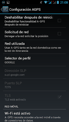

Los teléfonos chinos y la configuración del GPS
Casi se podría asegurar que uno de los puntos más débiles, así generalizando sobre los smartphones chinos, es el GPS. Problema o no, que puede venir dado por diversos motivos. De hecho si os gustan este tipo de cosas, habréis visto que en los foros especializados están llenos de arreglos, guías e incluso manuales de bricolaje. Bueno de hecho y sin ir más lejos me parece recordar que yo mismo he colgado aquí tres o cuatro guías explicando posibles soluciones para calibrar el GPS.
El motivo principal de estos problemas es que esto viene configurado inicialmente para recibir la señal de los satélites chinos y como nosotros estamos a tomar por saco de allí, por cutre que sea decirlo, el GPS se pierde.
Bueno, las lineas del artículo de hoy van a ir dedicadas a este tema, pero a diferencia de otros días no hablaré sobre calibrar sino de como se debería de tener configurado el GPS para que coja señal más rápido.
Si todos estos pasos que a continuación detallo ya los tenéis bien y os sigue fallando, entonces quizá sería buena idea usar el buscador que hay arriba a la izquierda y poner 'calibrar gps' para encontrar otras soluciones.
Lo primero que haremos es asegurarnos de que tenemos el GPS activado. Así que entraremos con el botón [Menú] en los [Ajustes del sistema].
Una vez allí buscaremos la opción de [Acceso a tu ubicación] y entraremos.
Ahora haremos un par de cosas, la primera es asegurarnos que donde pone [Satélites GPS] esté activado con un [Sí] de lo contrario significa que el GPS está apagado.
Nota: No es lo mismo estar apagado que no estar en uso. Os recomiendo que esté siempre encendido, esto apenas consume energía si no se está utilizando.
A parte de verificar que esté en [Sí], entraremos dentro de las opciones tocando sobre [Satélites GPS] y nos aparecerá esto:
Una vez aquí verificaremos que [Asistencia GPS EPO] esté marcado y [A-GPS] también.
Ahora tocaremos en [Configuración EPO] y aparecerá la siguiente pantalla:
Donde nos aseguraremos de tener marcada la opción de [Descargar automáticamente]. Si es la primera vez que andáis por aquí no estaría mal que descargarais la última versión del posicionamiento de los satélites mediante el botón [DESCARGAR] que se encuentra a bajo del todo (tarda un rato).
Ahora volveremos un paso atrás y esta vez tocaremos sobre la opción [Configuración AGPS].
Y nos debería de salir la siguiente pantalla:
De aquí no deberíamos de tocar mucha cosa a excepción de:
  • Si eres un usuario que usa una Operadora Móvil Virtual (OMV) como por ejemplo, Ono, Jazztel, Pepephone, Amena, Carrefour Móvil, etc. entonces deberías tocar sobre [Red utilizada] y marcar la opción de [Local + Itinerancia].
  • Si eres un usuario que en lugar de usar Google Maps utiliza Nokia Maps, entonces casi mejor toca el [Selector de perfil] y luego sobre [NOKIA].
Para el resto, mejor dejarlo como está en la imagen de más arriba.
Si con todo y esto aún le cuesta a vuestro teléfono geoposicionaros en el mapa, como sugerencia os comento sobre la existencia de una App gratuita que se llama GPS Fix y que podéis descargar desde el market que ayuda notablemente a que 'el GPS no se pierda'.
Fuente: androidbasico.

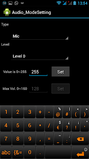

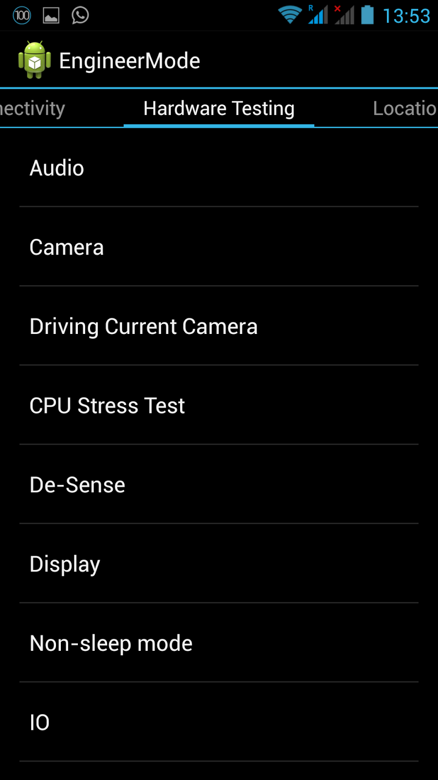

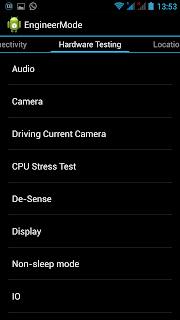

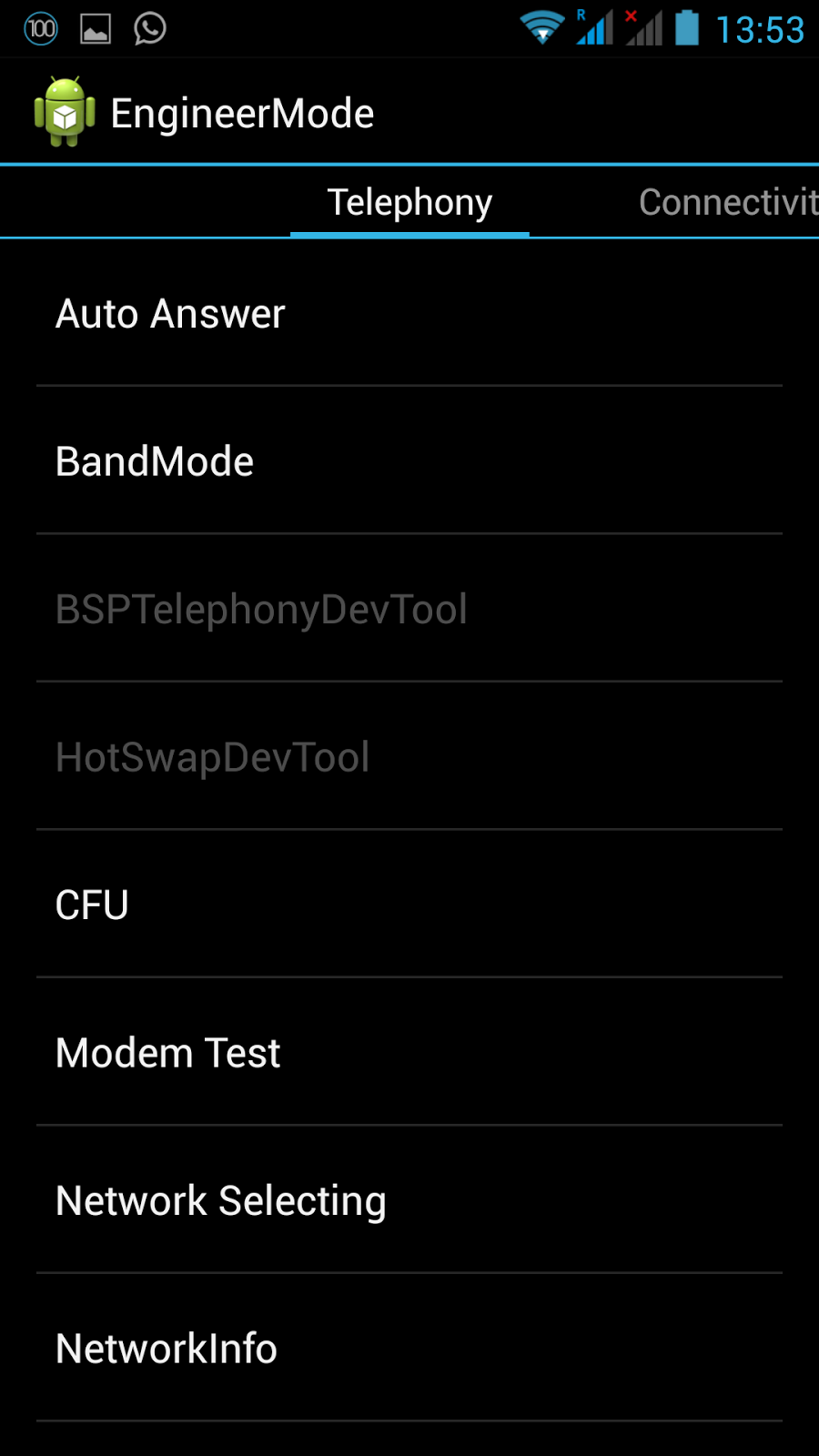

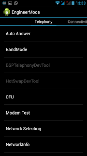

Como arreglar/aumentar el volumen de llamada de un teléfono MT
Instalar la aplicación
Mobileuncle MTK Tools que encontraréis en Google Play.
Eso sí para poder utilizar el Mobileuncle tenéis que tener acceso ROOT en el teléfono.
1) Una vez entremos en el 'modo ingeniero' o 'EngineerMode', aparecerá una pantalla tal que así:
Nos podemos desplazar por dicha aplicación arrastrando el dedo horizontalmente de derecha a izquierda y viceversa.
2) Nos moveremos hasta alcanzar la opción de Hardware Testing, y aquí seleccionaremos la opción de Audio.
3) Una vez dentro tocaremos sobre la opción de Normal Mode.

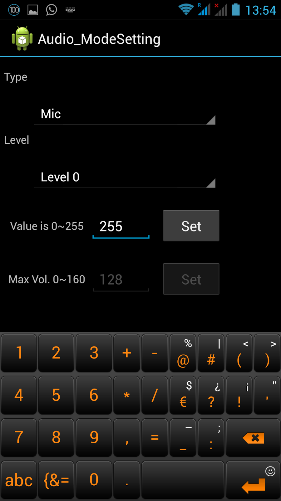

4) Si habéis seguido bien los pasos debería salir una pantalla como esta:

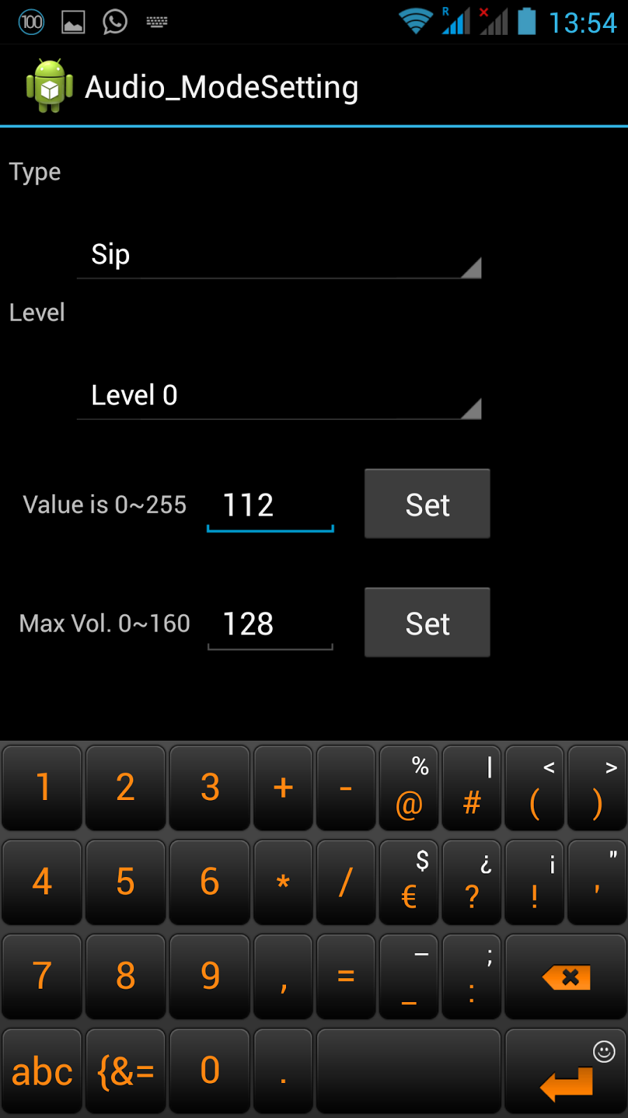

6) Ahora vamos a modificar los parámetros normales del teléfono, aumentando su volumen en las llamadas.
Para ello lo que haremos es tocar en la zona donde pone Type y seleccionar la opción de Mic.
Cada tipo (type) tiene seis niveles de volumen distinto, de lo que se trata es cambiar los seis distintos niveles de volumen del tipo Mic. Para ello lo que haremos es introducir los siguientes valores:
  • Level 0 a 255
  • Level 1 a 235
  • Level 2 a 215
  • Level 3 a 205
  • Level 4 a 195
  • Level 5 a 185
  • Level 6 - 175
Hay que cambiar los seis, para hacerlo tenéis que seleccionar Level 0 y luego en Value is cambiar el valor por 255. Luego le dais al botón Set y posteriormente en Aceptar.
Luego seleccionamos Level 1 y hacemos lo mismo pero con el valor 235... y así hasta haber introducido los nuevos seis distintos niveles que conforman el tipo Mic.
Una vez estén los seis introducidos simplemente salimos con el botón atrás hasta cerrar la aplicación.
7) Ahora, para finalizar, toca reiniciar el teléfono. Así de simple ya tenemos el volumen mucho más alto y podremos oír perfectamente las conversaciones telefónicas.
