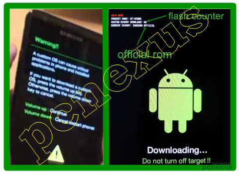

claro!! porque nunca llegué a flashar la rom, me apareció cuando intenté entrar en modo descarga. Entonces me das el ok que precione tecla up y siga normalmente con el prodecimiento? si es así, esta tarde intento cargar la italiana y les cuento! En cuanto al formateo de la sd, es necesario ? y para que? nos vemos!!
Yo no puedo darte ese empuje ya que es un riesgo que debes de correr tu... Copia la efs y....

Te recomendamos que no siguieras por que entendimos que la advertencia era para cargar la rom...pero te avisa de que la que tienes está corrupta.
vamos chuck que creo que esa es la pregunta del modo download...osea cuando lo inicias en modo download te sale ese dialogo preguntando si queres continuar poniendolo en modo download o si queres cancelar y volver a iniciar el cel normalmente
(la preguntilla que respondemos con la tecla de volumen)
esa algo normal compañero solo te pide confirmar si queres entrar en modo download
Estoy perdiendo facultades... Si es en el terminal entonces si.. Creía que lo soltaba odin... Entonces vía libre!!

Seguro???
Ya no me acuerdo... Perdón
 Cita: Originalmente Escrito por chucky6600 Ver Mensaje
pues claro compa...esta, asi

Si, cuando llegue a casa voy a intentarlo!
Corrígeme si estoy equivocado.
-Descargo el zip con el firm dentro
-descomprimo hasta quedar en md5.
-abro el modo download en el movil y el odin en la pc
-conecto mediante usb hasta que el odin lo detecte y alumbre en amarillo el casillero
-Elijo el firm y solo marco el tick en AUTO REBOOT , F.RESET TIME Y PDA
-Comienzo el proceso hasta que termine de cargar
-y por ultimo cuando inicia, reinicio y hago los wipes?
Pregunto por que vi en algunos post donde había que abrir otros archivos en phone o en boot desde el odin y antes de hacerlo quiero sacarme todas las dudas, por eso también les pido perdón si los jodo mucho!! gracias gracias!!

 Cita: Originalmente Escrito por BB2013 Ver Mensaje
Correcto. Todo azlo asi. Y eso qie viste en otros foros ni caso..

-descomprimo hasta quedar en md5. O .TAR
