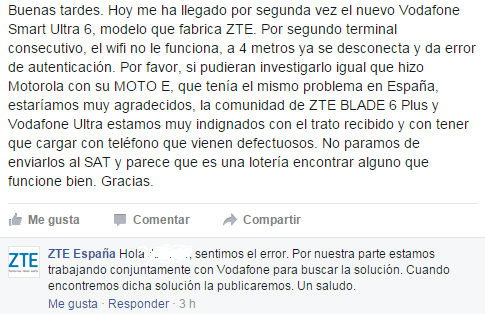

Hola compañeros, como los poseedores del ZTE Blade S6 PLus (no se si la versión "no plus" también) tenéis el mismo problema con el wi-fi que los usuarios del Vodafone Smart Ultra (modelo emparentado) he pensado que os sería útil la información que he puesto en este otro hilo del foro.
Básicamente, creo que toca pedir a ZTE que reconozca que hay un problema generalizado con el wi-fi de estos dos modelos y que saque una actualización que lo resuelva. Es lo que hizo Motorola hace unos meses con el Moto E.
Quisiera saber vuestra opinión y pedir vuestra colaboración. Saludos

No se trata de tirar de garantía, es que si es un problema de software se puede corregir mediante una actualización. Pienso que es cosa de software porque si lees la descripción del problema por otros usuarios en los enlaces que indico, el caso es calcado.
Tal y como ocurrió con el Motorola Moto E y explico en el otro hilo, les pasaba lo mismo y Motorola sacó una actualización que lo resolvió.
Les he puesto un a los de ZTE y Vodafone España, a ver si dicen algo. Saludos

Hola compañeros, os informo de un par de novedades. A un compañero de Forocoches le han respondido desde ZTE España al respecto del problema con el wi-fi del Vodafone Smart Ultra y ZTE Blade S6 Plus:
Imagino que algunos usuarios de este foro no tendrán cuenta allí y por eso os pego la imagen.
Por mi parte, desde el Foro de Vodafone me han contestado (ver aquí) que ya están trabajando en solucionar este problema (supongo que colaborarán con ZTE para ello).
Espero que la solución llegue pronto y a ambos modelos. Un saludo
