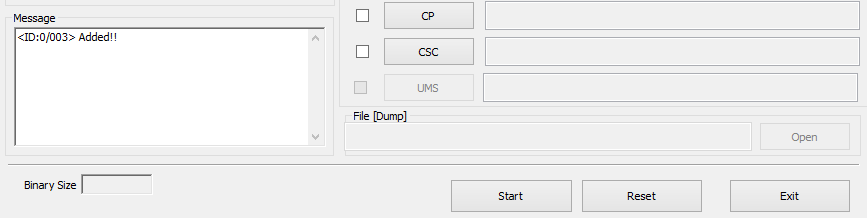

cuando me surge esto, ¿a qué se debe?
La verdad que no idea. Prueba a desinstalar los drivers, reinicias el ordenador, los vuelves a instalar, vuelves a reiniciar, y prueba de nuevo, ya no te debería de fallar.

Estoy ya reinstalando a ver si va...grax
