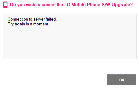

Tengo un problema al usar el LG Flash tool, cuando hago todos los pasos y se pone la barra en el programa me salta este error:
Y al cabo de un momento empieza a subir la barra en el móvil pero en el PC me sigue saliendo el error anterior.

 Cita: Originalmente Escrito por Wyrko Ver Mensaje
creo, que si en el movil avanza la barra de progreso, es que esta ok. En mi casi no avanza ni uno ni otro...
