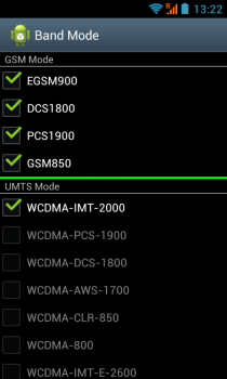

buenas,
queria preguntaros, en las especificaciones "oficiales" aparecen las bandas gsm 1800-900 y 3g 2100.
ahora bien me acuerdo que en el movileuncle en bandmode aparecian en gsm todas y en 3g aparecia la 2100 y la 1900.
me lo podeis confirmar? mi hermana esta en usa y para mi que se ha llevado un pisapapeles, o en su defecto un gps q es la unica utilidad que tendra.
gracias y un saludo

 Cita: Originalmente Escrito por goklof Ver Mensaje
buenas,
gracias y un saludo
pongo una captura del mio para que veas,saludos compi
Última edición por esecaigomo Día 09/02/14 a las 13:35:43.

 Cita: Originalmente Escrito por esecaigomo Ver Mensaje
jajaj ves si me sonaba q lo vi, pero vamos mi hermana esta en usa y no furula le he dixo que lo use de gps jajaja
gracias de todas formas
