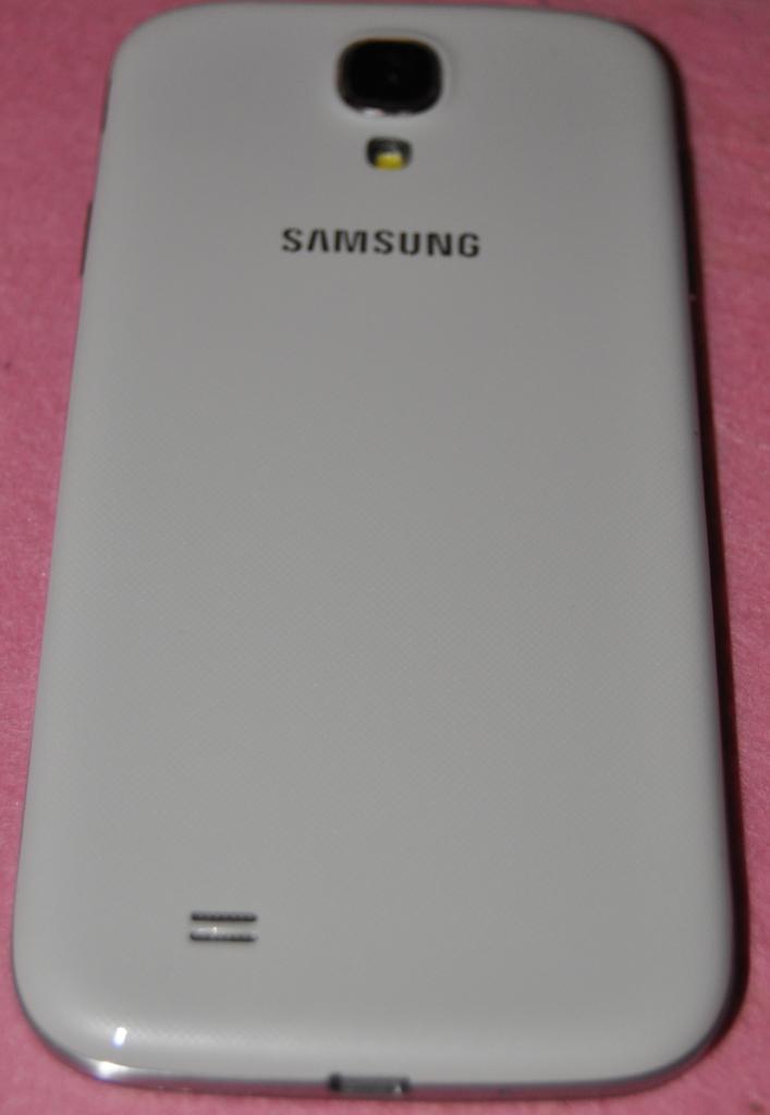

Bueno Bueno....he estado haciendo pruebas de hadware y no veais el cambio que he experimentado despues de haber leido el hilo de modificaciones que puse anteriormente,os cuento:
Mirando el movil por la parte de atras, en la parte de arriba a la derecha si os fijais hay una pegatina blanca que se mete por una ranura hacia dentro, señores, esa mierda de pegatina es la antena GPS, no es mas que una pegatina que por dentro tiene un circuito y por la parte de abajo dos pestañas tocan con dos conectores de la placa que son la masa y la señal del GPS.
He hecho la siguiente prueba, he arrancado directamente la mierda de pegatina esa y con el movil sin carcasa de atras teniendo encendido el GPS Test no me pillaba absolutamente nada, cero, normal ya que no hay antena.....
Con un trozo de unos 50 mm del cobre que trae un cable de antena por el centro lo he cojido y se lo pege con la mano asi aguantando en el conector de señal del GPS, pues en nada 5seg tenia localizados 10 satelites con unos valores de mas de 30 y apenas variaban, al quitarlo logicamente cero patatero.
Asi que ya sabemos fijo que esa es la antena y delos conectores que toca el que esta mas abajo mirando desde atras el movil es el de señal.
Una imagen vale mas que mil palabras:
Yo mañana voy a ver si consigo material para intentar hacerme una antena como la hicieron para otro movil en este hilo ya que es practicamente igual el sistema del legend.
http://www.htcmania.com/showpost.php...&postcount=606
Si alguien se anima que ponga sus logros en este tema.Mañana os cuento
que tal la mia e intentare poner fotos tanto de los resultados como de
la antena.
Un saludo.
PD: Tambien debe ser la antena de la cobertura por que no tengo asi que si la quitais ya sabeis que hasta que pongais otra no tendreis cobertura ni datos.
Última edición por m1ch3l Día 13/10/13 a las 23:58:44.
la antena.
Un saludo.

Mi legend
Bueno pue os pongo fotos del movil, viene con logos siempre y cuando lo indiqueis cuando hagais el pedido:

  #479
Viejo 14/10/13, 16:36:21
Joberoma Joberoma no está en línea
Fecha de registro: oct 2013
Localización: Valencia
Mensajes: 81
Modelo de smartphone: Xiaomi MI3
¿Que modelo es?
  #480
Viejo 14/10/13, 16:39:29
Evo_II Evo_II no está en línea
Fecha de registro: ago 2013
Localización: Bormujos
Mensajes: 97
Modelo de smartphone: Huawei U8650
Tu operador: Tuenti Movil
 Cita: Originalmente Escrito por Joberoma Ver Mensaje
¿Que modelo es?
es este
http://www.fastcardtech.com/HDC-Galaxy-S4-Legend
es el legend pero sin problemas de nada, por lo menos de momento.
