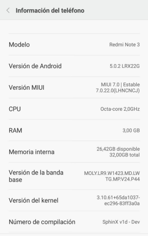

tengo una pregunta me he bajado el programa es cuestion y cuando te pones encima del flash tools ese que es 1232 que se dice que brikea me he fijado que pone v 7.0.22 que es la nueva que yo tengo instalada no ahora mi duda tengo el RN3 el 3 g 32gb que segun dice se brikea con la version 1232 de flash tool se flashearia por que es para la v. 7.0.22 que es a la que yo he actualizado o por contra me recomendais que lo haga con flash tool la v.1516 y borre la que trae el programa integrado la 1232 y su carpeta y a lo hago desde la 1516 todo como lo veis soy nuevo perdonad si es una tonteria lo que pregunto.
posdata me he bajado la 1516 del amigo del foro en ingles creo que es

Pues lo he intentado pero he echo todo los pasos, creo que bien pero cuando conecto el telefono al ordenador me dice que no reconoce el dispositivo y se pone a buscar driver el telefono por el contrario le sale el muñequito sentado y pone fastboot total que le quito el usb lo reinicio y menos mal que sigue igual tengo windows 7 cual es el problema un saludo
pd he utilizado toldo lo del zip menos en flash boot que he utilizado la v, 1516 en ves de la 1232 a y los driver los he instalado creo que bien ya que he visto el video y me salia lo mismo no se que puede ser un saludo.

creo que asi no te borrara nada he leido pero lo mio alguien sabe a que se debe gracias estoy haciendolo sin sim dentro puede esto repercutir en algo o quizas es algo como poner el telefono con depuracion usb que no se donde esta en el mobil el caso es que me dice dispositivo no reconocido y se pone a buscar los controladores 65 no se k.

señores a ver si se me puede ayudar estos son los errores que se me han dado tras intentar la instalacion dos veces gracias a dios no se me a brinkeado el movil o eso creo se enciende.
en la primera intalacion me salio esto creo que era por los drivers lo volvi a instalar
primer error
y este es en en el segundo intento de instalacion
Última edición por jotay Día 06/01/16 a las 08:59:49.
