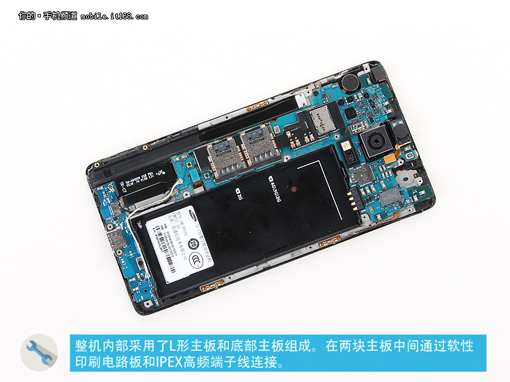

creeme, si hubiese algo sin soldar que hiciese ruido al agitarlo, el móvil ni arrancaría. No se si te has fijado en una placa base de un móvil de estos, pero es imposible que haya algo suelto o sin soldar:

¿y alguna vez has visto algún componente suelto? Joder es que me parece casi imposible, y más si es tan grande como para hacer ruido, y encima que el teléfono funcione bien.
Muchas veces, soldaduras muy pocas, el conector de antenas bastantes, trocitos de soldadura mal hecha bastantes, plásticos muchos (Botonera, clicks de ensamble, trozos de carcasa externa e interna, aluminio), cristales de la pantalla, etc...
Pero como dije antes si ese sonido es casi inapreciable (Hay que estar en un entorno silencioso, moverlo bastante y afinar el oído) pasa en muchos y es normal.
