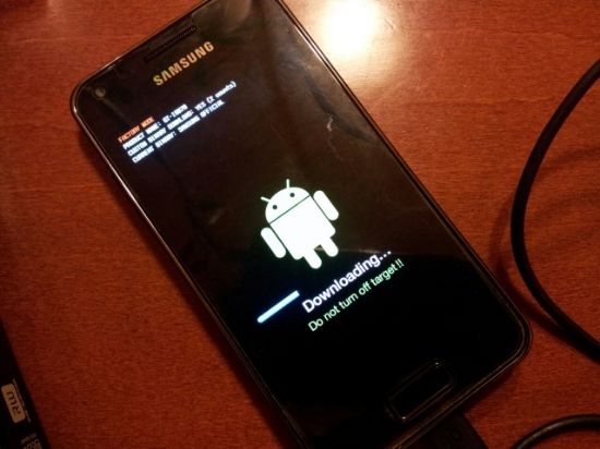

Al final el móvil funciona perfectamente. ¿Cómo le he hecho?

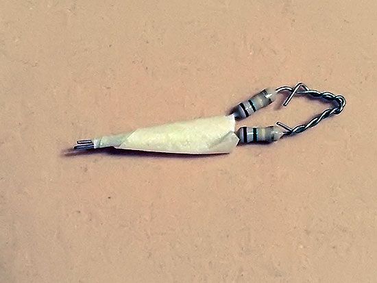

Me hice un jig usb casero. Como sabéis el jig es un conector que pone en modo download al móvil, sin necesidad de presionar botones.

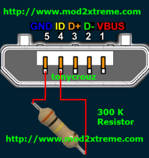

Para ello debemos conectar las conexiones 4 y 5 del micro usb del móvil con una resistencia de 300 Kiloohmios (No ohmios). Como no tenía una de 300 KOhm, uní dos de 150 KOhm. Además como no tenía a mano un soldador, las uní enroscando os cables como ves en la foto.
Como tampoco tenía adhesivo plástico a mano, utilicé cinta de carrocero para dejar los dos cables, que harán la conexión, lo más próximos posible, pero sin tocarse.
Una vez construido nuestro "precioso" jig casero probamos, con el teléfono apagado, a conectar con las puntas, las conexiones 4 y 5 del microusb del móvil.
Al final, con un poco de paciencia, hice conexión y el teléfono se puso en modo download sin presionar ningún botón. De esta forma, con el ODIN, pude meterle una Rom al terminal.
Ahora mismo funciona a las mil maravillas y todo me ha salido gratis, porque las resistencias me las han regalado.

Por si alguno se quiere hacer un jig casero os dejo una ilustración de cómo irían las conexiones en el microusb.
