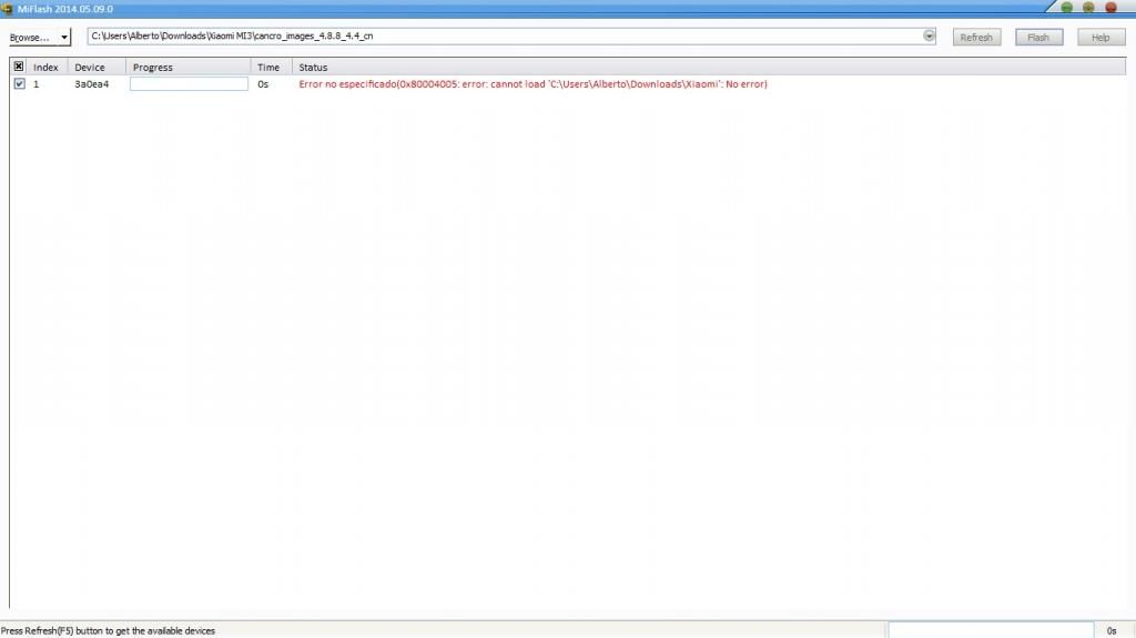

buenos dias si hice los tres wipes que te deja hacer en los dos systems wipe cache,wipe dalvik cache y el wipe data/factory reset
he seguido el tuto para restaurarlo mediante el miflash y me sale esto despues de apretar el boton de flash: ![]() Edito: problema solucionado, solamente he cambiado de ubicacion la carpeta creada con el rar Última edición por valveruki Día 17/08/14 a las 13:24:26 |
