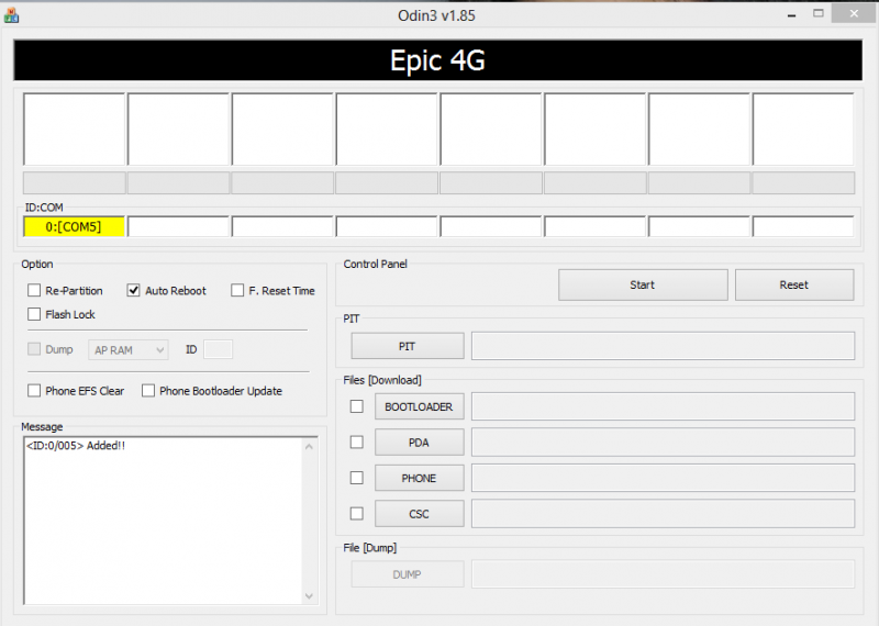

(Tutorial) Flashear ROM 4 Archivos y PIT
REQUISITOS
1-Tener Instalado KIES y deshabiliatar este en segundo plano en el PC o bien solo tener los drivers (es la mejor opcion)
2-Odin 3.09
3-Firmware de 4 archivos y el PIT de reparticion
4-Cable USB conectado a un puerto principal
5-Bateria cargada.
PASOS
1-PONER EL TELEFONO EN MODO DOWNLOAD, Y ACCEDER SIEMPRE CON LA CONMBINACIÓN DE TECLAS, SE DEBE CONECTAR ESTE AL USB DEL PC UNA VEZ SE HAYAN CARGADO LOS ARCHIVOS EN ODÍN Y NUNCA ANTES PARA ASÍ EVITAR ERRORES O PROBLEMAS EN EL FLASHEO.
2-ODÍN DEBERÁ DETECTAR EL TELÉFONO, EL PUERTO [COM..] PUEDE VARIAR DEPENDIENDO EL USB QUE USEIS.
3-LOS ARCHIVOS SE HABRÁN COLOCADO EN SU CASILLA CORRESPONDIENTE, QUEDANDO ASÍ, DEPENDIENDO LA VERSIÓN DE ODIN QUE SE USE EL NOMBRE DE ESTAS PUEDE VARIAR, DEBIENDO QUEDAR TODO COMO LA IMAGEN ADJUNTA, SERA ENTONCES CUANDO SE CONECTE EL MOVIL AL PC.
PIT: SM-G900F_pit.pit
BOOTLOADER o BL : BOTLOADER.tar.md5
PDA o AP: PDA.tar.md5
PHONE o CP: MODEM.tar.md5
CSC: CSC.tar.md5
LUEGO PULSAMOS START Y ESPERAMOS A QUE TERMINE EL PROCESO
EL TELÉFONO REINICIARÁ SOLO Y TARDARÁ UN POCO, NO OS ASUSTEIS ES NORMAL.

REQUISITOS
2-Odin 3.09
5-Bateria cargada.
PASOS
1-PONER EL TELEFONO EN MODO DOWNLOAD, Y ACCEDER SIEMPRE CON LA CONMBINACIÓN DE TECLAS, SE DEBE CONECTAR ESTE AL USB UNA VEZ SE HAYAN CARGADO LOS ARCHIVOS EN ODÍN Y NUNCA ANTES.
2-ABRIR ODÍN Y DEBERÁ DETECTAR EL TELÉFONO, EL PUERTO [COM..] PUEDE VARIAR DEPENDIENDO EL USB QUE USEIS.
3-LUEGO COLOCAR EN CADA OPCION EL ARCHIVO CORRESPONDIENTE
QUEDARIA ASÍ, DEPENDIENDO LA VERSIÓN DE ODIN QUE SE USE, DEBIENDO QUEDAR TODO COMO LA IMAGEN ADJUNTA
CSC: CSC.tar.md5
