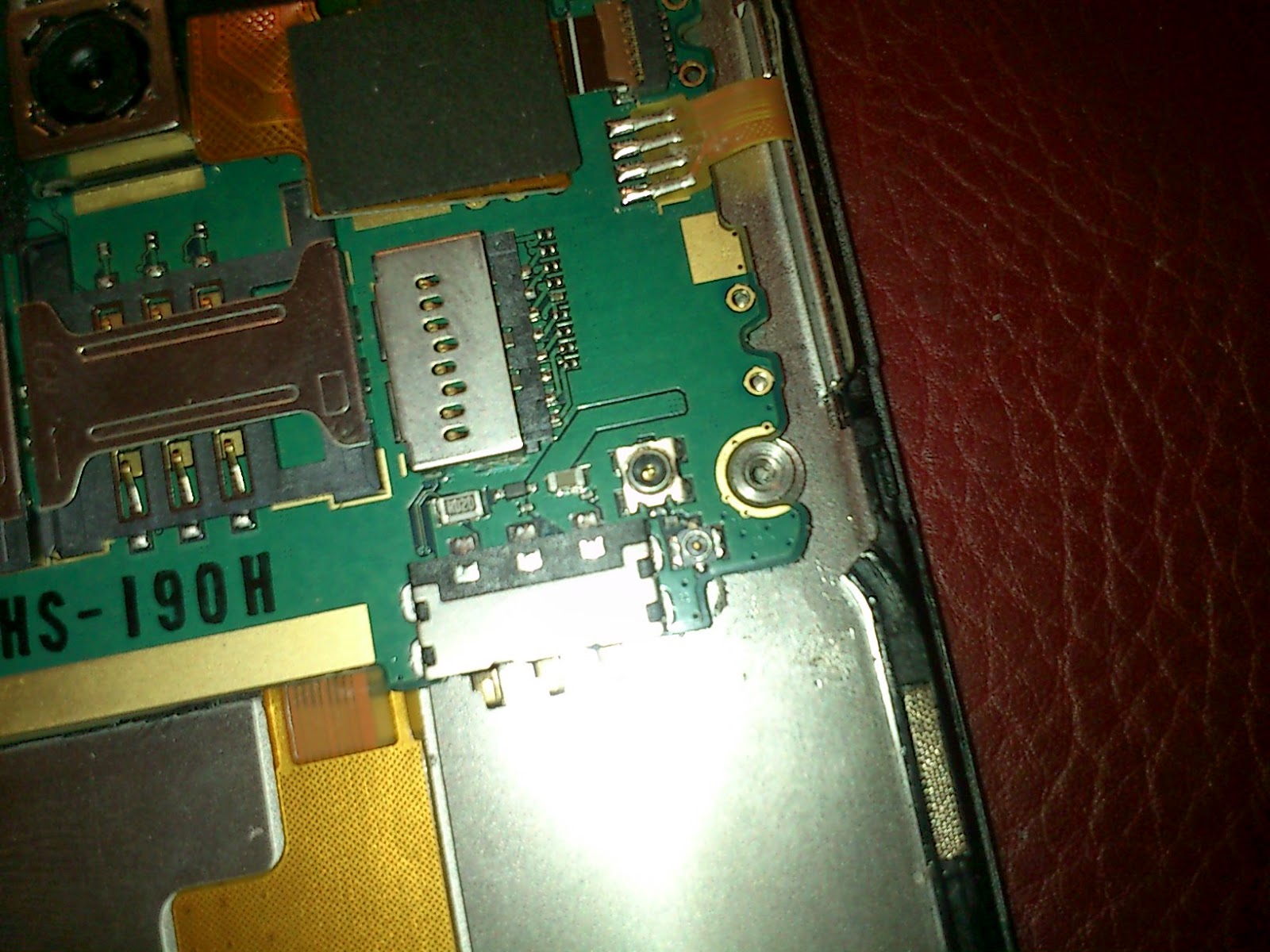

Pues debo ser la más lerda del mundo, pero no soy capaz de arreglarlo jajaja. Creo ver el fallo que decís, pero por mucho que lo intento no consigo arreglarlo. Además como no veo bien como es el conector, no sé muy bien como funciona, y no soy capaz de hcerle esos apaños tan ingeniosos de celo y "papelitos" jajaja.
Cambié la pantalla el domingo, todo super guay. Los primeros 20 min perfectos. Luego quise mandar un audio y chan! no se oía nada!, ni me vibraba el tlf, etc. Como ya tuve que mandar una vez el móvil por eso al SAT (antes de quitarle la pegatina de la garantía), y lo que me dijeron era que le hacía falta un HR, pues lo acabo de hacer. Y sigue igual jajaja.
Así que si algún buen samaritano me puede ayudar....estaría eternamente agradecida

 Cita: Originalmente Escrito por Natissa Ver Mensaje
Fíjate en esa imagen, ¿ves un cable gordo, plano y amarillo que va de abajo a arriba? ese es el que está suelto. Justo en la parte de arriba del todo tiene un conector que tienes que enchufar a la placa verde.
Aqui tienes otro detalle del cable que tienes que conectar

Como dice el compañero es ese flex que sale de la zona amarilla que está justo al lado del conector de la batería.
El truco para conectarlo es tener algo fino como un palillo de dientes, lo pones justo por debajo del flex y luego haces presión de la placa base hacia abajo presionando por la zona del flex y entonces deberías notar como se conecta.
He abierto el móvil miles de veces y siempre me ha funcionado.

Muchas gracias vicssan por tomarte la molestia, y mustang_ssc por rematar la explicación. Pero me acabo de dar cuenta de que ese cable esta roto en mi tlf .....

Gracias cracks!! me pasó lo mismo y pude solucionarlo metiendo celo debajo del cable
