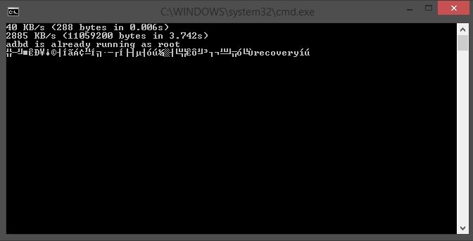

Ahora tengo un nuevo problema y es que cuando ejecuto el flash-recovery en el pc ha empezado todo a ir bien y me ha pedido 2 veces dar permisos en el telefono, pero de pronto se ha quedado asi la pantalla del CMD que se ha abierto y el telefono no se ha reiniciado.

pica en el cuadro ese negro y enter ya veras que la final se reinicia
