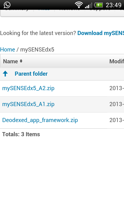

Cuando le doy a instalar la room, a cual de estos he he seleccionar, yo le di al a2 y me salio la rc2

 Cita: Originalmente Escrito por jam19_mde Ver Mensaje
La tienes ahí, algo habrás hecho mal sin darte cuenta, bájate la primera, la que pone mySENSEdx5_A2.zip, mételo en la SD, reinicia en recovery, hazte todos los wipes, instálale el Boot.img que viene en la ROM y acto seguido flasheas la ROM. Qué pasos has seguido tú?

He instalado de nuevo la room, y de nuevo me sale la rc2, he mirado en xda y creo que el problema es el recovery, aconsejan el nexus y yo tengo el trcp clockwolrldmod,
A ver si me podeis dar un enlace de descarga del nexus que me estoy volviendo loco y no lo encuentro.
Y para instalarlo es desde el recovery, install zip from sdcard o es de otra manera.
Dime exactamente qué pasos sigues para instalar la ROM uno por uno. El recovery no tiene nada que ver, si no fuera compatible, directamente te daria un error.

Primero, voy a modo recovery,
Hago reboot bootloader
Dentro recovery, hago todos los wipes
Luego choose zip from sdcard
Install zip from sdcard
Flasheo la rom, los boot.img y el superuser
Despues reboot sistem now y ya esta.

Pues en serio, nunca he visto lo que te pasa a tí... Y durante la instalación no te da ningún error? Es decir, te dice que la ROM se ha instalado correctamente? El superuser no hace falta que lo flashees, la ROM ya viene con ROOT. Hazlo así:
1.Mete la ROM en la SD.
2.Entra en Recovery.
3.Hazle TODOS los wipes.
4.Reinicia en Bootloader
4.Estando en modo Bootloader, instálale el Boot.img que trae la ROM (sí, lo instalamos antes que la ROM) y fíjate que no de ningún error en el proceso de instalación.
5.Una vez instalado el Boot.img, reinicias de nuevo en Recovery, y ahora sí, elegimos Flashear ZIP, selecciona la ROM, y a esperar que instale. Mientras instala, mira bien que te va poniendo en la pantalla, y te aseguras de que no se produzca ningún error.
En el caso de que todo haya ido bien, el primer reinicio tarda (bastante), unos 5 o 6 minutos en pasar de las letras HTC, y otros 4 o 5 minutos al desbloquear por primera vez, no te desesperes.
En el caso que no haya salido bien... No tendría ni idea de por qué podría ser, entonces, sí te aconsejaría cambiar el recovery, y volver a probar los pasos que te he puesto antes. Espero te sirva de ayuda.

Si, ya tenia la actualizacion a jelly bean.
Cuando dices que instale antes el boot.img en modo bootloader, a que te refieres?
Yo uso el htc all in one
Eso mismo, pero para que flashee el Boot.img debes de estar en Bootloader, y no en el recovery. Una vez estás en Bootloader, lo haces como siempre con el All in One.
