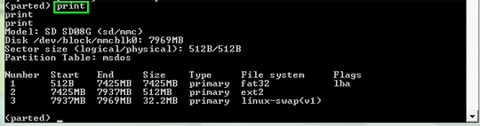

  4. Particionar la tarjeta SD como se indica en este tutorial pero con una diferencia: en lugar de intentar trabajar sobre la partición mmcblk0 (memoria interna), trabajar directamente sobre mmcblk1 (tarjeta SD), porque si no, lo más probable es que el teléfono deje de responder.
  5. Editar el fichero /system/etc/vold.fstab como indica este otro tutorial.

Por lo pronto, habiendo instalado las dos Roms, rootearlo, formateando la SD como indica en un tutorial, modificando el vold.fstab, y flasheando directamente el boot.img que ya pasastes, ya enciende en ruso, pero no me tira error con todas las aplicaciones antes instaladas, eso si, en almacenamiento, todo me salia que no instalado, no me reconocia ni la sd interna ni la externa, por lo que he vuelto a poner el vold.fstab original, y ahora si me monta la SD interna y la externa, aunque la SD interna sigue corructa, aunque borre su contenido o lo formatee, al reiniciar el movil siguen estando las fotos, y demas ficheros...
Mañana si eso probare a formatear la SD, como dice en el otro tutorial, en vez de dejarlo asi:
Actualmente esta asi la SD externa:
La dejaria asi:
/dev/block/mmcblk1p1 2 209154 1673224 c Win95 FAT32 (LBA)
/dev/block/mmcblk1p2 209155 249091 319496 c Win95 FAT32 (LBA)
/dev/block/mmcblk1p3 249092 484992 1887208 c Win95 FAT32 (LBA)
Todo a Fat32.... ahora esta como Fat32, ext2 y swap
La dejaria asi:
Ahora está bien, la primera partición necesita ser FAT32 (que funcionará como la tarjeta SD externa de siempre) y la segunda al formatearla con CWM Recovery quedará como EXT4. La partición SWAP creo que no es necesaria, pero por si acaso necesita Android área de intercambio en la tarjeta SD, ya que la partición /data va a estar en un punto de montaje distinto. Dejar esa partición con formato FAT32 sería absurdo, pues entonces no la utilizarías para nada (es decir, para eso no la hagas y haz solo dos ).
Última edición por DaniPhii Día 21/07/14 a las 12:22:49.

No consigo que la memoria interna de 1.5Gb, me la coja de de la SD Externa.
He instalado el kictchen, me he dado cuenta, que usas el 1p2 en vez de 1p3 como viene en el tutorial, por ello entiendo de que me cogiera la memoria de data de la 2ª particion.
He puesto que la sdcard la monte en el 1p1 y la sd-ext en la 1p3, que son de 1.5gb la primera y 5gb la p3... pero igualmente, si me reconoce la externa con 5gb pero la interna, me la sigue cogiendo de la memoria interna...
Si dejo tu boot.img con el p2 solo modificado, me coge como externa la 1p1, y coge 1.5gb como memoria externa, pero igualmente me sigue cogiendo la memoria interna la propia...
Si modifico el vold.fstab por el que se indica para hacer el toogle de interna a externa, me pone en memoria..., no instalada ni la SD interna ni la SD externa... por lo que tengo que dejar el vold.fstab original...
Con el boot.img que realice, entro por recovery, y mire las unidades montadas con mount, si me aparece bien, con el boot que modifique, con data en 1p2, sdcard en 1p1, y sd-ext en 1p3... pero al encender el movil... la sdcard... siempre me coge la interna...
Alguna aplicacion que relinkee... o que se pueda añadir un script al iniciar el movil, que no me monte la sdcard, si no que me relinquee a la sd-ext...
Tengo la Rom que indican de aqui, puedo probar con otra que me permita mas opciones...

Sí, en mi boot.img junto con el vold.fstab monto la primera partición de la SD como almacenamiento interno (FAT32) y la segunda partición como datos de usuario (EXT4). Por lo que veo en tu caso, al tener dañado pero aún reconocible el almacenamiento interno (FAT32), sigue montándose como siempre y la tercera partición de tu tarjeta SD la reconoce como almacenamiento externo (FAT32).
 Cita: Originalmente Escrito por WuEpE Ver Mensaje
En mi caso, con el vold.fstab editado, tengo 5 GB aproximadamente como almacenamiento interno (FAT32), 2 GB como datos de usuario (EXT4) y el almacenamiento externo aparece desconectado (justo lo que yo quiero).
Como tu caso es distinto y no quieres ver ni rastro del almacenamiento interno dañado, tendrías que editar el vold.fstab del siguiente modo:

En teoría, así montarías la partición 1 de la tarjeta como almacenamiento interno (FAT32) y la partición 3 como almacenamiento externo (FAT32). Esto que propongo es una idea, creo que te he proporcionado un vold.fstab correcto para conseguir lo que quieres (recuerda que dicho archivo tiene que tener permisos 644 y pertenecer a root).
Si sigues sin conseguirlo, prueba con una sola partición en la tarjeta SD para almacenamiento, elimina el punto de montaje para el almacenamiento externo en vold.fstab y comprueba que solo tienes almacenamiento interno (que en realidad será el externo).
Tienes que editar forzosamente el archivo vold.fstab, si dejas el que viene por defecto no conseguirás lo que quieres. Por ello, hay que editarlo adecuadamente.

Sí, en mi boot.img junto con el vold.fstab monto la primera partición de la SD como almacenamiento interno (FAT32) y la segunda partición como datos de usuario (EXT4). Por lo que veo en tu caso, al tener dañado pero aún reconocible el almacenamiento interno (FAT32), sigue montándose como siempre y la tercera partición de tu tarjeta SD la reconoce como almacenamiento externo (FAT32). En mi caso, con el vold.fstab editado, tengo 5 GB aproximadamente como almacenamiento interno (FAT32), 2 GB como datos de usuario (EXT4) y el almacenamiento externo aparece desconectado (justo lo que yo quiero).
Código:
# internal sdcard
    ums_path = /sys/devices/platform/usb_mass_storage/lun0/file
    asec = enable
    mbr_policy = overwrite
dev_mount sdcard /mnt/sdcard 1 /devices/platform/mmci-omap-hs.1/mmc_host/mmc0
# external sdcard
    ums_path = /sys/devices/platform/usb_mass_storage/lun1/file
    asec = disable
    mbr_policy = skip
dev_mount sdcard1 /mnt/sdcard/external_sd 3 /devices/platform/mmci-omap-hs.1/mmc_host/mmc0
#end line ## keep this line
Nada, con este vold.fstab, ni me monta la SD interna ni la Externa, en ambos me pone no disponible. Creo que el fichero vold.fstab... es inamovible... si lo cambio... hace lo k le da la gana...
