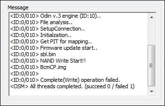

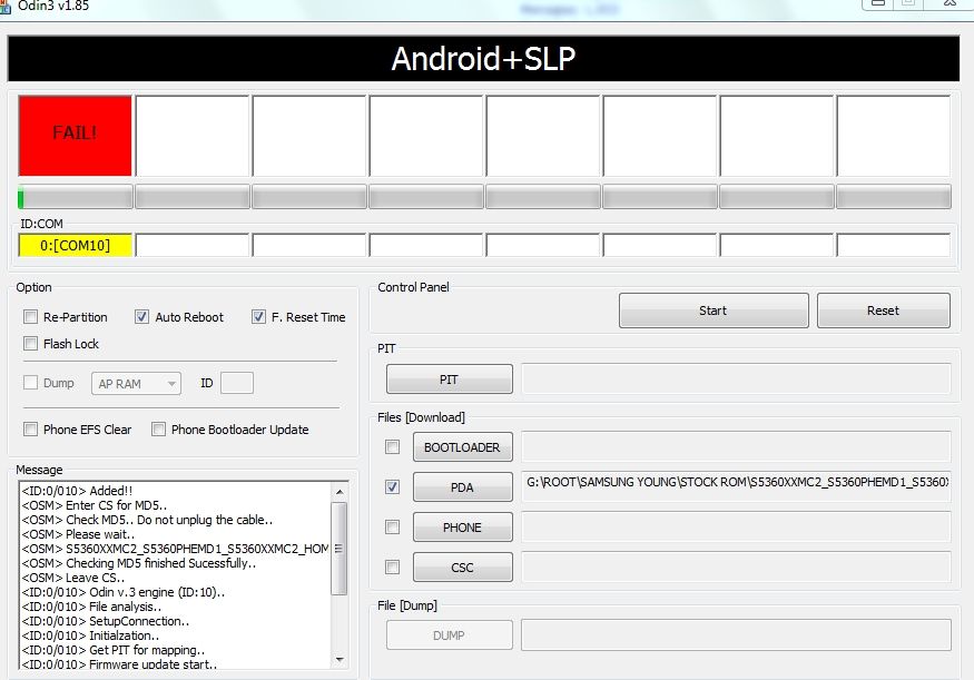

Mira, sale fail Luego, he puesto, la imagen que sale message, para que veas todo lo que sale

  #26

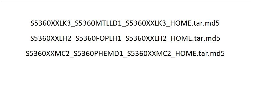

Que extensión tiene el archivo?

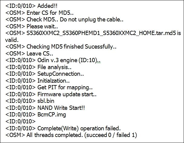

Si puedes ponerme el logró completo. Copia y pega lo simplemente en un comentario.

No entendí lo del logró completo... la extension que tiene el archivo es esto, el nombre de todo el archivo te pongo

Ha sido culpa del correcto... Me refiero al log de Odin, lo que sale abajo a la izquierda.

sale eso

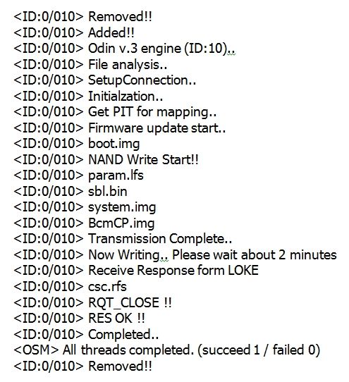

Mira, Acabo de hacer el proceso, con los siguientes archivos. Luego, al acabar el proceso, sale lo siguiente: El problema, que no pasa de Samsung, es decir de la pantalla de samsung. Hice los dos wipes, y no pasa de ahí Buffff!!!! que puedo hacer ahora???

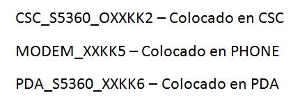

Comentar que ya está solucionado, lo acabo de solucionar con la stock rom India, la que va con cuatro archivos, incluido el boot, es decir asi:

¡Cuidado a ver si se pone a enviar mensajes sms a la India! ¡Flashea un CSC de tu país!

Mi problema es que coloque la ROM Jellyblastv3.signed y al resetear no conseguia pasar de la pantalla de Samsung Galaxy GT-S5360.
Por lo tanto realicé el metodo de Odín con la Rom de Hyperion pero me da error. Voy a colocar las imagenes a ver si alguien me puede ayudar.
Muchas gracias
PD: A veces ni Odin me reconoce el dispositivo

desmarca "re-partition" y verifica lo tengas conectado al PC,en un puerto USB 2.0 o de alta velocidad

Conseguido, muchas gracias!
