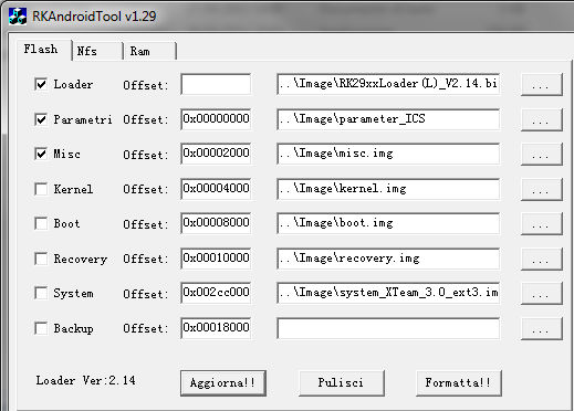

Lo único que me queda por probar es instalar la 810C EX, pero no se si será esto, de momento parece que todos estamos probando la versión "normal" no???
edit: reinstalo la verisión 810C... y OK)
If you have problems to enter in recovery mode, reinstall only misc parameter and loader.
Now you can enter into recovery mode with vol- and power or Rom Manager
Ciao
