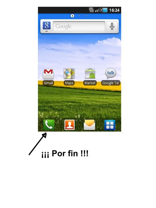

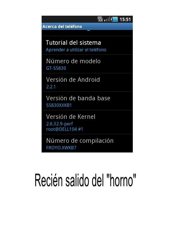

Bueno, ¡¡¡ Por fin !!!-
Todo fue conectarlo al portátil, y lo "reconoció" al momento.
El flasheo, del S5830XWKB7, con el correspondiente "ac*j*ne", fueron unos cuatro minutos largos.
Una vez reiniciado, y puesta la SIM, ya pude hacer la primera llamada,
apareció el "p*t* iconito" del teléfono:
Desaparecieron: Chat Movistar, Imagenio, etc ...
Los APN's hay que configurarlos a mano ...
En la barra de notificaciones no aparece la posibilidad de Datos, Activar/Desactivar, en su lugar aparece la posibilidad de ponerlo en silencio.
Ya está "rooteado".
Solo me falta hacer el "restore" de las aplicaciones, que por cierto será selectivo.
Muchas Gracias a todos por vuestros consejos y ayuda
Un saludo
JM

Pues si, querá salir del paso como fuese, pero ahora, que ya le perdí el miedo, en poco tiempo flashearé al Ginger 2.3.3 ... ¡ por lo menos !
En este momento estaba "restaurando" las apps, pero lo hago de manera selectiva, solo las imprencisdibles, se acabó lo de instalar por instalar.
Gracias Dhenox por todo y a todos los demas "colegas".
Un saludo
JM
