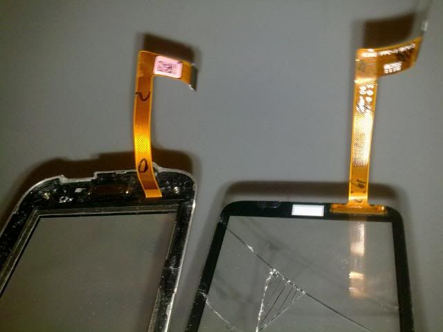

A mi me paso exactamente lo mismo, y con un tutorial que encontre para desmontar la htc lo desarme entero, y vi que solo tenia el digitalizador roto, lo demas se veia bien. La pantalla a mi tampoco me funcionaba estando rajada, pero esque ahora despues de haberle montado la nueva, tampoco :S, lo he vuelto a abrir y todo esta conectado correctamente y nada se ve roto, y no se que hacer ya...
alguien sabe por que puede ser?

 Cita: Originalmente Escrito por rafa4 Ver Mensaje
Se me ocurren 2 cosas:
-revisa bien donde va conectado el nuevo táctil (por si no estuviera bien puesto).
-puede ser que tu táctil llevase chip y este no lo lleve, o al contrario.
A lo mejor no es ningunas de esas cosas, pero es lo primero que se me ha ocurrido.
A mi me paso exactamente lo mismo, y con un tutorial que encontre para desmontar la htc lo desarme entero, y vi que solo tenia el digitalizador roto, lo demas se veia bien. La pantalla a mi tampoco me funcionaba estando rajada, pero esque ahora despues de haberle montado la nueva, tampoco :S, lo he vuelto a abrir y todo esta conectado correctamente y nada se ve roto, y no se que hacer ya... alguien sabe por que puede ser?

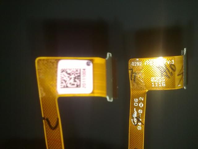

1- Lo desarmé. La táctil es con chip, se ve claramente, y por lo que creo haber entendido sólo hay con chip (en ebay nunca me han hablado de que existieran con o sin, sólo de táctil-LCD, pero abriéndolo se ve, es una cinta negra en forma de L donde al final tiene el chip que se conecta en un lateral, con otro chip más de la LCD si no me equivoco).
2- Mis conclusiones al montarlo (me funcionó a la primera):
  • Recuerda bien los pasos al desmontarlo para invertirlos bien al montarlo de nuevo, como dónde van los tornillos, porque a mí me llevó unos minutos más la tontería de equivocarme con uno de los tornillos de la placa, y por eso no me cerraba el móvil.
  • La táctil no tiene adhesivo con lo cual... entra suciedad más fácilmente (yo no sé si será del momento en que la monté, porque usé guantes de látex de mi trabajo y la limpié un pelín por encima con papel de wáter, y tengo alguna pelusilla dentro... que no son del papel, pero otras pequeñísimas partículas sí, con lo cual no sé si reabrirlo, limpiarlo y probar a poner algún adhesivo o limpiarlo cuando pase un tiempo de manera eventual).
  • Lo que más me ha costado montar -no es nada difícil, sólo comento que lo que más- han sido los 3 chips, que son un poco engorrosillos de meter en las mini clavijas que hay, pero nada, no es difícil en absoluto. Nada en el proceso es difícil, NADA. Simplemente el orden, pulcritud y delicadeza.
Mira si tienes los chips correspondientes en cada clavija (son 3, dos más grandes en el lateral dcho. y 1 más pequeño en el izq. inferior). Si no recuerdo mal, 1 chip para la táctil, 1 para la LCD y otro de la placa propia (pero no me hagas mucho caso, no sé si es correcto al 100 %).
Mira si tienes la batería puesta (sí, yo la tenía guardada y no caí, y pensé... "qué leches, no se enciende", y efectivamente, automáticamente me pegué una colleja imaginaria a mí misma) o si tiene batería el móvil.
Mira que tengas también la pantalla bien colocada, nunca se sabe... Ya nos contarás!
Ahora pregunto yo... es buena idea poner adhesivo? Alguien entendido en química que se manifieste! (Un amigo químico me dijo que en ppio. si quisiera usar superglue/loctite, si es cristal+plástico no pasa nada, cristal+metal... problema. Pero la carcasa es metal, no??)

pues yo la verdad es que no se si es con chip o sin chip (estoy pegado en esto...) pero al comprarla vi que en las de htc wildfire si habia opcion de con chip o sin chip, pero en las de htc wildfire s no habia mas que un tipo, asi que cuando llego la monte sin mirar diferencias, y ahora q miro la nueva tiene una "pegatina" rosa q no se q es.. , tiene algo que ver?
muchas gracias por la ayuda, a ver si la pudiera arreglar...

Hola Rafa! Eso que dices de la pegatina que yo sepa tiene importancia 0 (es una pegatina). Lo que pasa es que esa L es el chip como te comenté (L con una de sus bandas negras, y la otra cara como en tu foto). Eso no es de la carcasa, eso es de la pantalla, pero que se te ha roto al abrirlo. Tienes que comprarte una pantalla donde veas en la foto esa L, (yo compré este artículo http://www.ebay.com/itm/170631717076...84.m1497.l2649). Busca vídeos por internet, son mucho más claros que explicarlo por aquí... yo lo busqué por youtube y fue lo que me sirvió. Le vas dando al pause y a retroceder las veces que necesites

 Cita: Originalmente Escrito por Caliophe Ver Mensaje
a ver si me aclaro, que yo sepa no se me ha roto nada al abrirlo , la foto que he puesto es de la pantalla rota al lado de la pantalla nueva ya pegada a la carcasa..
y lo de desmontarlo lo hice siguiendo un tutorial de youtube, pero ya lo monto y desmonto con los ojos cerrados... jaja

Aiva! Jorl, ahora que veo de nuevo las fotos... es verdad! Qué raro, si tienes 2 cintas! Hum... Yo sólo tenía una... una L rota, que se había quedado rota en la parte de la carcasa, por eso pensaba que era eso, pero claro, tú tienes otra en la rota! Weeeeing! No entiendo nada.
Pues... no lo entiendo

Hola, disculpa esa pegatina roja es la protección de los contactos, esa la tienes que quitar justamente cuando la vayas a montar y no antes, es una protección que traen de fabrica para que no se dañen los contactos...,por si te sirve de algo aún.....saludos
