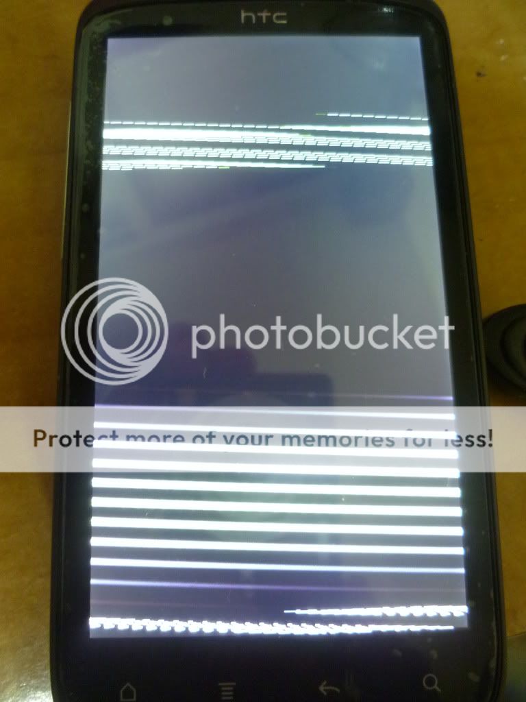

Pues no lo consigo, en si, lo hace todo, me dice que si, enciendo pero veo la imagen a rallas, mal, es esta:
No se que ago mal, pero me sale esto:

Esta es la foto:

las he sacado de google, y estaban en jpg, las he montado el logo, y el montaje del android, le he puesto fondo negro, y la he guardado como .bpm... como debo hacerlo? Gracias.

A mi usando tu imagen la primera vez me dio error, pero luego me di cuenta que el Photoshop le cambio las medidas a 560x960 al pasarla a bmp. La reedite con las medidas correctas y funciona perfectamente.

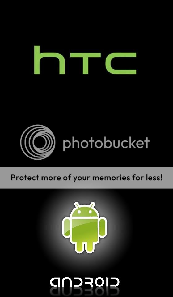

La imagen que se incluye es ésta:

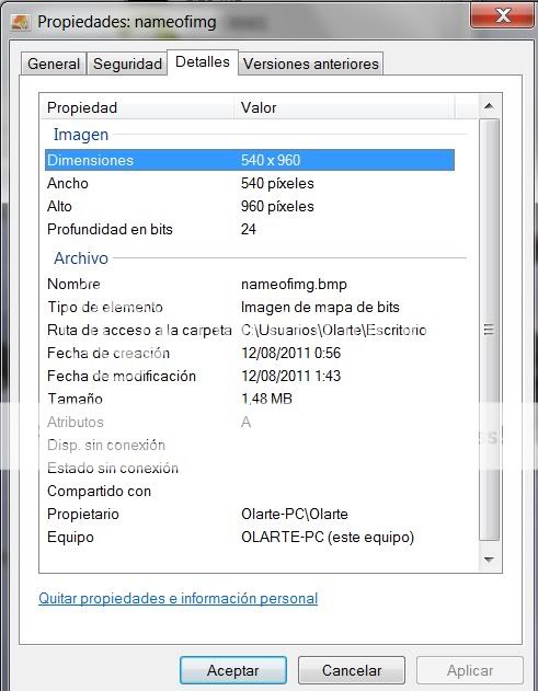

Muchas gracias, lo probare mas tarde, pero lo curioso, es que por si era eso, lo intente con una de xda que en sus propiedades sale 540*960 y aunque el proceso salia bien, el resultado era el mismo, luego probare esto haber si me sale, muchas gracias!

Pongo la que llevo ahora. Lo que hace el aburrimiento y el Fireworks
