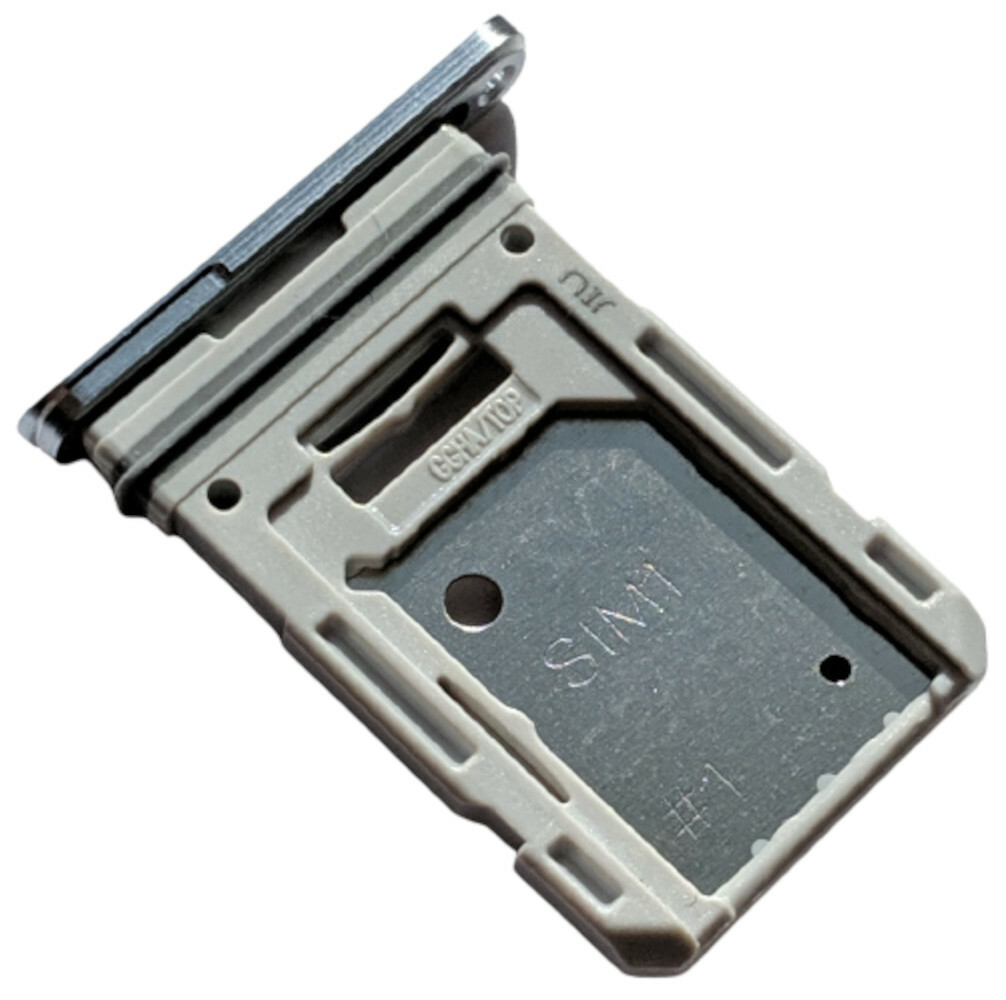

 Cita: Originalmente Escrito por Frogman Ver Mensaje
Yo he solucionado el problema. Desde que lo hice el teléfono ya no ha fallado ni una vez.
Saque la bandeja de la SIM y vi que, al ser de plástico, estaba un poco deformada, algo mínimo, pero creo que suficiente como para dar un problema. En el reverso de la tarjeta SIM le pegue dos tira de celo para que le dieran un poco más de grosor. Con eso solucionado
Puede que en tu caso fuese ese el problema...pero a la gente que reiniciando se le arregla no deberia ser un tema de contacto entre los pines y la tarjeta
Un ¿fallo de diseño de la bandeja de la SIM? del Samsung Galaxy S20 FE
 Cita: Originalmente Escrito por davidr Ver Mensaje
Puede que en tu caso fuese ese el problema...pero a la gente que reiniciando se le arregla no debería ser un tema de contacto entre los pines y la tarjeta
O puede que si... un deficiente contacto, puede dar un fallo intermitente, que se solucione temporalmente con un reinicio del terminal
Quien sabe, un fallo a tener en cuenta
En cualquier caso el Samsung Galaxy S20 FE esta en garantía

En mi caso más de 3 meses desde que hice la ñapa y sin problemas. Cuando decidí hacer eso fue porque ya pasaba varias veces al día, muchas veces no se solucionaba ni reiniciando
