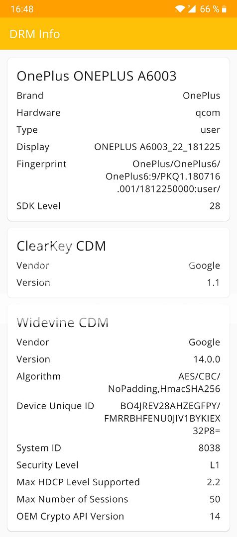

En mi caso lo he comprobado por curiosidad, no lo hago servir, pero con la app DRM info (con la 6.0.3 descargada de ste hilo; sólo con wipe cache, no con full wipe. Lo tengo todo stock) me sale L1

Que suerte... a mi se me cambio a L3, y no sale de hay despues de abrir el bootloader, meter el TWRP, y la ROM AOSP Extended v5.8 (https://downloads.aospextended.com/enchilada), la probe unos dias.. pero no iba muy fina y daba algunos cierres forzosos... decidí volver a stock, y me di cuenta con Netflix... y ya me descargue DRM Info y vi que tenia L3.. revise si tenia el bootloader abierto, y no, estaba cerrado.
Desde entonces le habre restaurado como 6 o 7 veces...y nada, no sale del L3.

Ahora el DRM se te queda en L1 ó L3?
Igual, en L3

yo no puedo instalar el netflix me dice que mi dispositivo no es compatible, solo tengo el botloader abierto el DRM me da L3 e hice una instalacion limpia para poner pie... tengo la pie 9.03
No entiendo antes yo tenia netflix eso si con magisk, pero ahora me es imposible ni lo veo en la playstore y si lo instalo no arranca.
Y si ciertas el bootloader?
Si lo cierras revisa que vuelvas a L1, y te deje instalar Netflix.
A mí tampoco me deja, ni en 9.0.3 ni en 9.0.2, desde que se me puso en L3, solo le dejaba en 5.1.11
