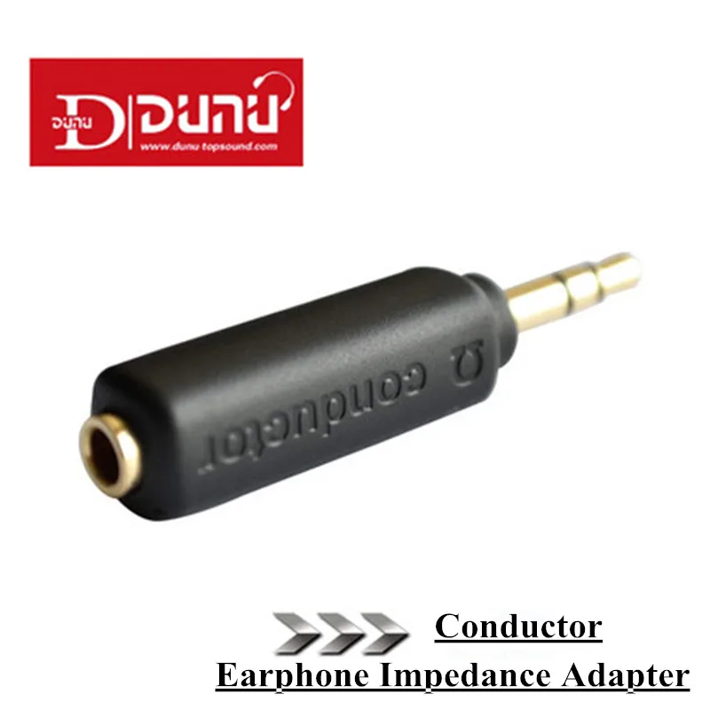

La solución para escuchar el MI A1 y su amplificador en todo su potencial y con todos los auriculares.
https://m.es.aliexpress.com/item/328...ter-3-5mm-Jack
Exacto, esa es otra alternativa, la descarté porque tengo funda y no sé si va a encajar el adaptador..

Os aconsejo que probéis un adaptador de este tipo:
Puse el enlace más arriba,
