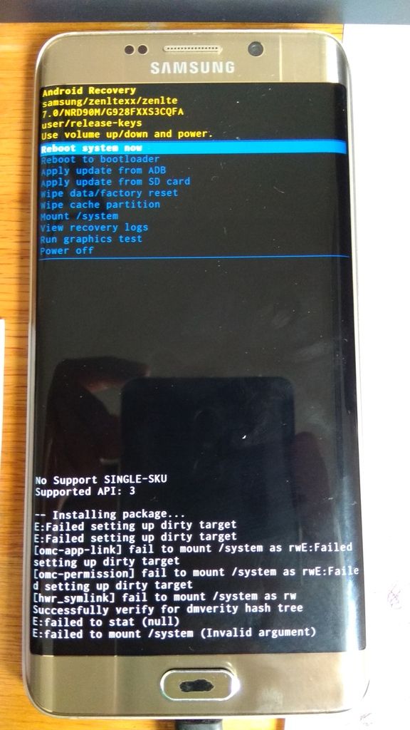

Bueno, pues aquí vamos de nuevo:
Resulta que decidí descargar la firmware del G928F y probar con ella (rezando porque no se quedara descompuesto), así que fui a http://http://updato.com y descargue el de Reino Unido, conecte el teléfono a Odin y espere, se termino el proceso y se reinicio el equipo, mostró 2 pantallas azules, la ultima diciendo "error" y seguido de eso puso el recovery así:
Lo primero que pensé es que ya había acabado con el teléfono.

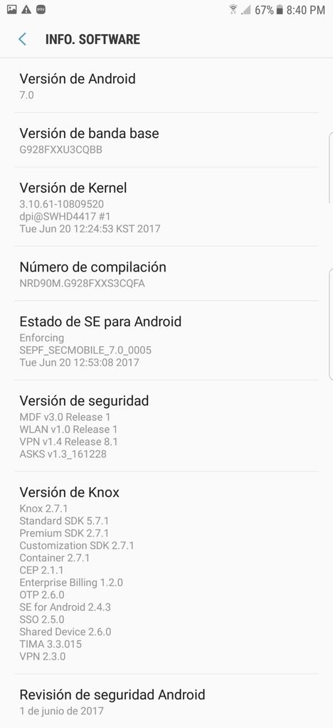

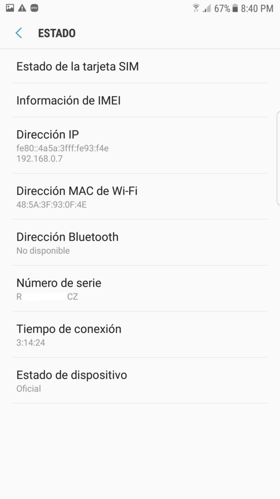

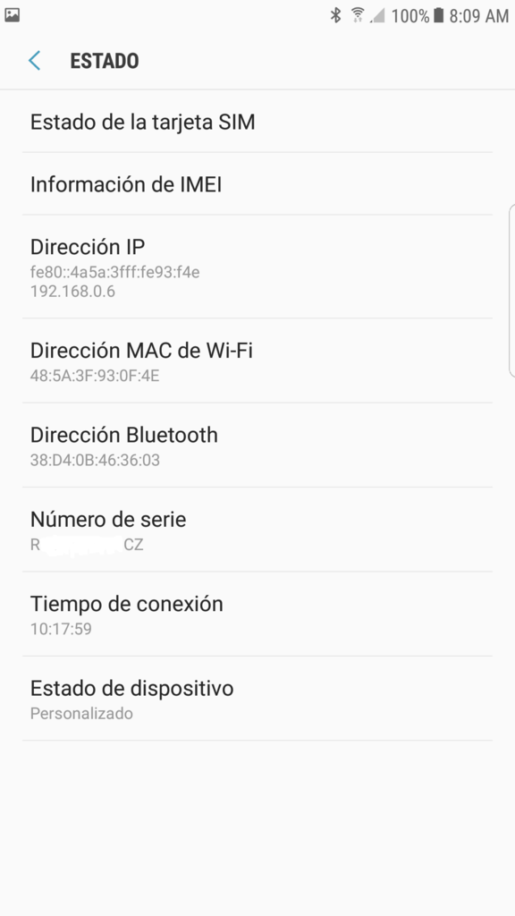

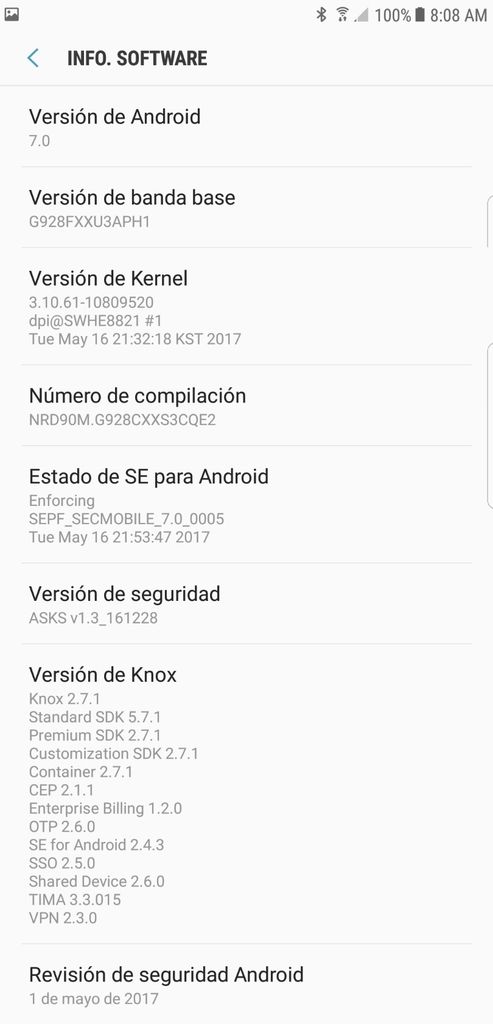

Algo que noté es que la información de software si cambio respecto a antes del problema, adjunto screenshots, por si alguien puede despejar mis dudas respecto a lo del software y si dará el problema nuevamente el equipo y si aun tiene root (yo preferiría que no, para mi que ese fue el causante):
Screen de antes del problema:
Screen actual y con firm de 928F:
Algo que tambien observe es esto, esta es de antes del problema:
Esta es actualmente:
En una dice personalizado y en la otra oficial, ¿Porque?
